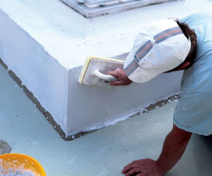

Cokoły tarasu, balustrady i podbudowę okna dachowego pokryto jednoskładnikową wodoszczelną masą zbrojącą wzmocnioną włóknami szklanym
Autor: Andrzej Szandomirski

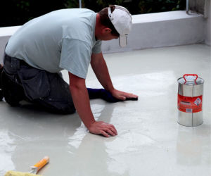

Przed pękaniem pod wpływem naprężeń termicznych zabezpiecza posadzkę mata z włókien szklanych

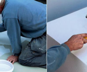

Nakłada się ją pasami i każdy dokładnie pokrywa masą żywiczną

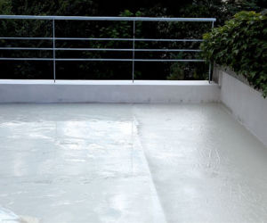

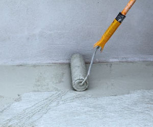

Jako właściwe warstwy posadzki położono trzy powłoki z jednoskładnikowej masy polimerowej. Dwie pierwsze zasypano piaskiem kwarcowym

Właściwą, barwną powłokę wykończeniową nałożono w dwóch warstwach na posadzkę, boki tarasu, balustrady i podbudowę okna dachowego. Była to szara dwuskładnikowa żywica poliuretanowa

Taką posadzkę wykonuje się z przerwami, aby nowa warstwa wyschła. Każdego dnia pracę rozpoczynano od przeglądu podłoża, a wszelkie zabrudzenia, na przykład odchodzy ptaków, zmywano rozcieńczalnikiem. Gdyby powłoka była brudna, nie związałaby z następną

Przed układaniem kolejnych warstw posadzki powierzchnię trzeba przeszlifować, żeby zwiększyć przyczepność

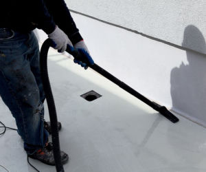

Powstały pył należy dokładnie usunąć odkurzaczem. W przeciwnym wypadku powłoki się nie skleją
