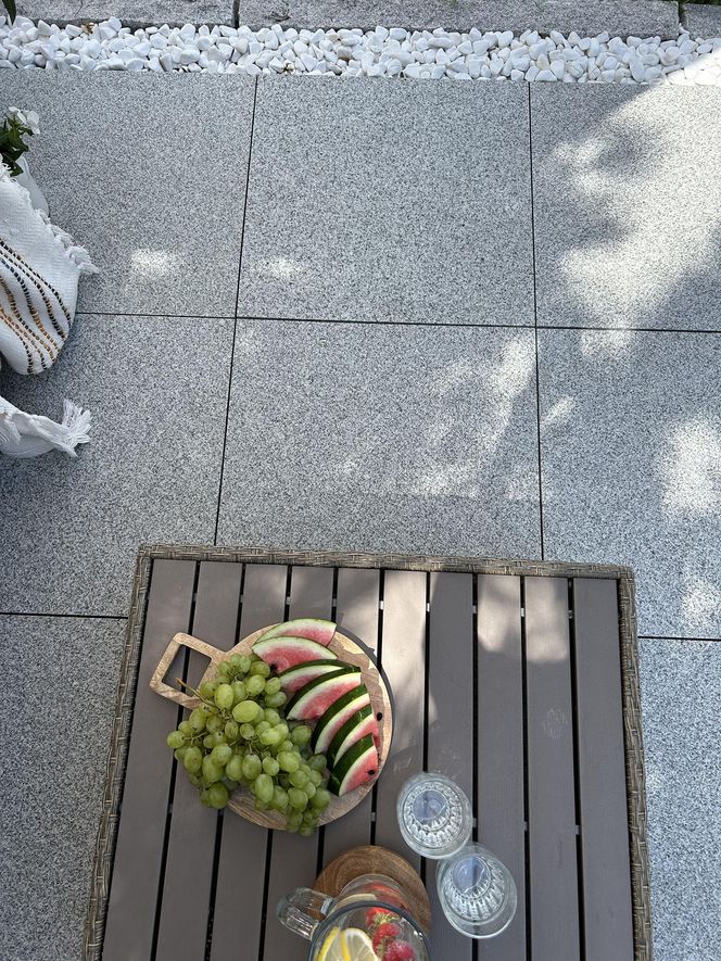

Antypoślizgowość i brak "oślepiających odblasków"
Jedną z najważniejszych zalet płyt granitowych jest antypoślizgowość, szczególnie istotna w przypadku materiałów stosowanych na zewnątrz. Płomieniowane (czyli wykańczane z zastosowaniem procesu palenia) płyty granitowe spełniają to kryterium w stu procentach. Ich chropowata powierzchnia zapewnia bezpieczeństwo, minimalizując ryzyko poślizgnięć, nawet podczas deszczu lub po rozlaniu napoju, co zdarza się podczas odpoczynku na tarasie.
Dodatkowym atutem płomieniowanych płyt granitowych jest fakt, że nie odbijają światła, eliminując oślepiające odblaski. Dzięki temu, nawet w pełnym słońcu, przebywanie na tarasie wykończonym granitem jest w pełni komfortowe. W przeciwieństwie do polerowanych kamieni, które mogą działać jak lustro w intensywnym świetle, płomieniowany granit pochłania promienie słoneczne, nie męcząc wzroku. To szczególnie istotne na otwartych przestrzeniach, gdzie użytkownicy spędzają dużo czasu w ciągu dnia.

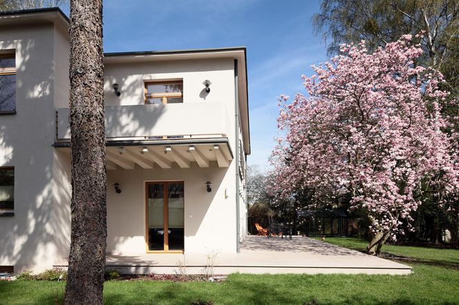

Płyty z granitu płomieniowanego
Autor: Andrzej Szandomirski Projekt domu: Janusz Ostrowski Projekt modernizacji domu:Jerzy Boguslawski, BOGUSLAWSKI I PARTNERZY

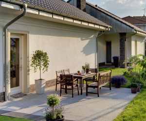

Trwałość i odporność na zmienne warunki atmosferyczne
Kolejnym argumentem przemawiającym za wyborem granitu na taras jest jego wyjątkowa trwałość i odporność na zmienne warunki atmosferyczne. Większość tarasów nie posiada całorocznego zadaszenia, co może mieć istotny wpływ na jakość powierzchni. Płyty tarasowe z granitu doskonale radzą sobie w trudnych warunkach – ulewne deszcze nie uszkadzają ich ze względu na niską nasiąkliwość, a intensywne słońce i promieniowanie UV nie powodują blaknięcia koloru.
Zimą płyty są mrozoodporne, a czarny granit dodatkowo zyskuje właściwości samo-odladzające, szybko topiąc lód dzięki zakumulowanej energii słonecznej. W przeciwieństwie do betonu, granit można odladzać solą drogową i mechanicznie bez ryzyka uszkodzeń, co zapewnia długotrwały, estetyczny wygląd tarasu. Na trwałość granitu wpływa jego naturalny proces powstawania w głębi ziemi, który zapewnia mu wysoką twardość i odporność na zarysowania, ścieranie oraz blaknięcie, nawet przy intensywnym użytkowaniu.

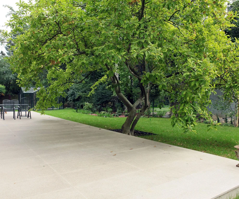

Taras z płyt granitowych
Autor: KLINK International

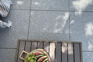

Granit nie wymaga skomplikowanych zabiegów pielęgnacyjnych
Co więcej, granitowe posadzki tarasowe są wyjątkowo łatwe w utrzymaniu czystości. Dzięki swojej strukturze i odporności na związki chemiczne, nie wymagają skomplikowanych zabiegów pielęgnacyjnych. Do zachowania ich estetycznego wyglądu wystarczy regularne mycie preparatami przeznaczonymi do powierzchni granitowych, które skutecznie usuwają zabrudzenia, nie naruszając struktury kamienia.
Przy codziennej pielęgnacji najlepiej jest użyć wody z niewielkim dodatkiem płynu do naczyń lub specjalnego płynu do kamienia naturalnego. Można też zastosować myjkę ciśnieniową z niskim ciśnieniem, aby dokładnie usunąć zabrudzenia.
