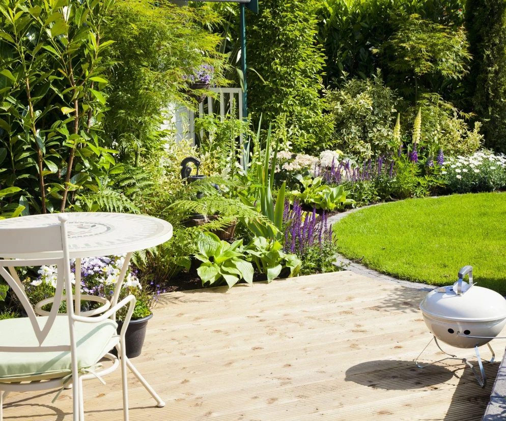

Taras przy domu często dekorowany jest roślinami uprawianymi w pojemnikach. Doskonałym miejscem na kompozycje z roślin jest także bezpośrednie otoczenie tarasu. Dobrym pomysłem jest założenie tutaj rabat z bylin. Takie rabaty będą ciekawą strefą przejściową między tarasem a trawnikiem. Ich projektowanie należy zacząć od sprawdzenia, jakie rośliny kiedy kwitną, i wybrać takie gatunki i odmiany, żeby rabata była ozdobna od wiosny do jesieni.
Jak wybierać rośliny na rabaty przy tarasie?
Kompletując byliny, warto wziąć pod uwagę siedlisko, z jakiego pochodzą. Rośliny posadzone w miejscu możliwie najbardziej przypominającym ich naturalne środowisko są dorodniejsze i zdrowsze. Wymagają też mniej pielęgnacji, bo uprawiane w warunkach, które lubią, zwykle świetnie sobie radzą. Obok siebie najlepiej umieszczać rośliny o podobnych wymaganiach, bo to także ułatwi ich pielęgnację. Lepiej nie sadzić roślin ekspansywnych obok wolno rosnących, ponieważ albo je zdominują i zagłuszą, albo utrzymanie równowagi na rabacie będzie wymagało sporo wysiłku (systematyczne usuwanie nadmiernie rosnących).
Jak zaprojektować rabatę przy tarasie?
Podstawowa zasada przy projektowaniu rabat brzmi: wyższe rośliny sadzić z tyłu (jeśli rabata oparta jest na przykład o mur lub żywopłot) lub w środku (jeżeli będzie oglądana z każdej strony). Czasami warto odejść od tej reguły i w niektórych miejscach między roślinami niskimi posadzić wysokie. Nada to kompozycji lekkość i swobodniejszy charakter. Sprawi, że będzie bardziej dynamiczna i przestrzenna.
Choć ładnie wyglądają rabaty, na których różne rośliny swobodnie się przeplatają, tak jak to ma miejsce w naturze, aby zachować właściwą strukturę i proporcje takiej kompozycji, potrzeba sporego doświadczenia. Bezpieczniej jest posadzić rośliny jednego gatunku albo odmiany w grupach po kilka kilkanaście sztuk (zależnie od ich wielkości), które tworzą barwne plamy „wędrujące” po rabacie w miarę zakwitania kolejnych roślin. Tylko rośliny o architektonicznej formie najlepiej wyglądają, jeśli rosną pojedynczo. Sprawdzają się jako skupiający uwagę zdecydowany punkt ciężkości rabaty. Posadzone wokół rośliny dopełniają kompozycję.
Kompozycje, w których kwiaty utrzymane są w jednej gamie barw, sprawia ją wrażenie harmonijnych, zrównoważonych, eleganckich i spokojnych.Podobne właściwości mają kwiaty o pastelowych barwach. Takie rabaty szczególnie ładnie wyglądają w niewielkich ogrodach. Z kolei kwiaty o kontrastowych kolorach tworzą intensywne i wyraziste kompozycje. Jednak natłok barw może wprowadzać niepokój, wrażenie przypadkowości i kakofonię. Barwą uniwersalną jest biel. Rozjaśnia, tonizuje, a jednocześnie uwypukla inne kolory.
