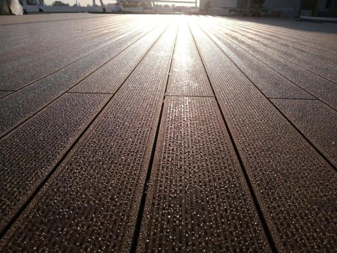

Deski kompozytowe na tarasie
Autor: Piotr Mastalerz Deski kompozytowe nie odkształcają się pod wpływem zmian wilgotności powietrza, nie ścierają się ani nie pękają. Aby się zbytnio nie nagrzewały w słoneczne dni, warto zrobić nad nimi zadaszenie

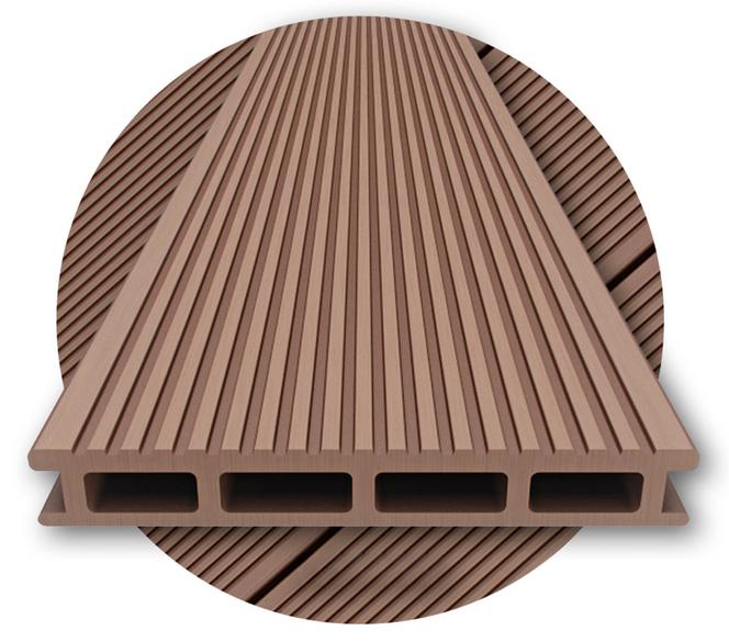

Wymiary desek kompozytowych są podobne do drewnianych. Ich brzegi mają wyprofilowane rowki umożliwiające niewidoczny montaż przy użyciu klipsów i nierdzewnych wkrętów. Są też deski tak wyprofilowane, że układa się je na pióro-wpust. Ich powierzchnia zwykle jest ryflowana i szczotkowana, dzięki czemu wyglądają bardziej naturalnie, ale bywa też gładka. Barwą mogą naśladować prawdziwe drewno (niekiedy z „naturalnym” rysunkiem słojów), są także w różnych kolorach szarości. Kupując deski, należy się od razu zaopatrzyć w ilość materiału potrzebną na cały taras, gdyż elementy pochodzące z różnych partii mogą nieznacznie różnić się odcieniem.

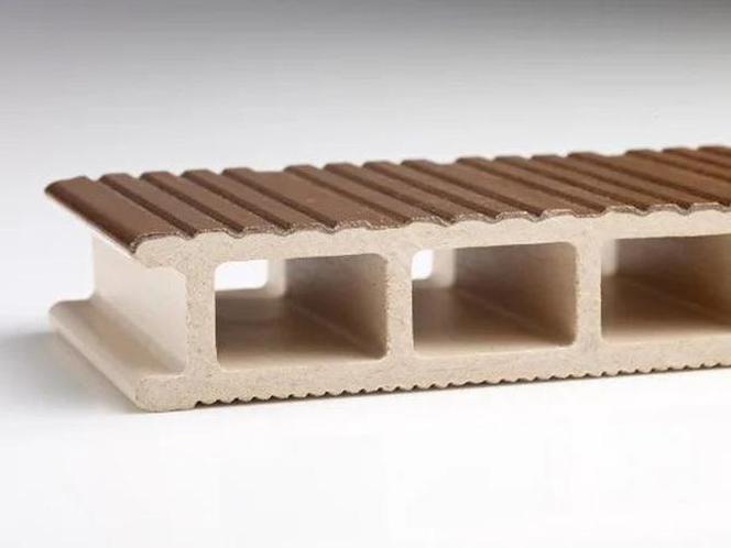

Deski kompozytowe najczęściej mają budowę komorową, rzadziej są pełne. Te pierwsze są lżejsze, ale mniej wytrzymałe (choć dobre jakościowo deski komorowe mogą przewyższać pełne kiepskiej jakości). Ponieważ na ich przekrojach widać komory, brzegi muszą być maskowane zaślepkami. Tego uniedogodnienia nie mają deski pełne – można je dowolnie docinać, podobnie jak elementy drewniane. Sprawdzą się w miejscach, w których nawierzchnia ma kontakt z wodą, na przykład wokół basenu.
