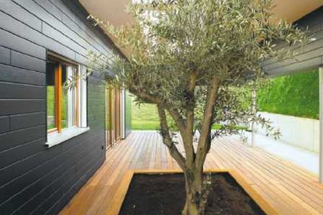

Okładzina elewacyjna z desek kompozytowych
Autor: Archiwum serwisu Deski kompozytowe mogą mieć barwę daleką od koloru naturalnego drewna

Elewacyjne deski kompozytowe imitacja drewnianych
Panele elewacyjne z kompozytu skutecznie imitują prawdziwe deski, a pod niektórymi względami użytkowymi są nawet lepsze.
