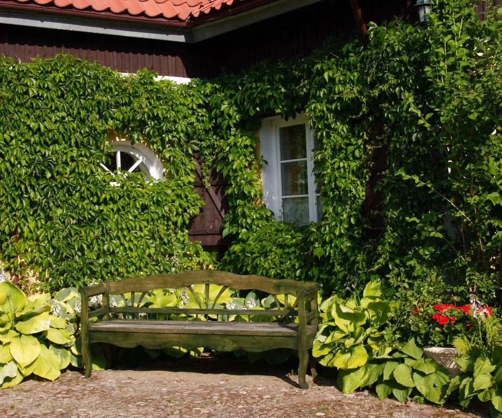

Pnącza przykrywające ściany domu dodają mu uroku i powodują, że sprawia wrażenie przytulnego i „wrośniętego” w otoczenie. Jednak wiele osób rezygnuje z sadzenia tych roślin w obawie, że przyniosą więcej szkód niż pożytku. Czy słusznie?
Zalety pnączy sadzonych przy ścianach budynku
Pnącza obrastające ściany poprawiają wygląd budynków, dodając szlachetności nawet nieładnym domom. Tworzą enklawy bujnej zieleni. Silnie rosnące pnącza już po kilku latach wzrostu wytwarzają taką ilość liści, jak duże drzewo. Wiele gatunków pięknie i obficie kwitnie (glicynia chińska i kwiecista, powojniki – zwłaszcza odmiany wielkokwiatowe, wiciokrzewy, milin amerykański), a liście innych przebarwiają się jesienią na żółto, pomarańczowo i purpurowo (dławisz okrągłolistny, winorośle, winobluszcz pięciolistkowy i trójklapowy).
Tak jak inne rośliny poprawiają mikroklimat: wytwarzają tlen, pochłaniają dwutlenek węgla, zatrzymują zanieczyszczenia powietrza i zwiększają jego wilgotność. Są niezastąpione w miastach, gdzie na małych działkach zakłada się niewielkie ogródki, w których zazwyczaj jest miejsce jedynie dla drzew karłowych i małych krzewów.
Pnącza są tu doskonałym rozwiązaniem, bo wspinając się po ścianach, wykorzystują miejsca niedostępne dla innych roślin. Dzięki nim ogród sprawia wrażenie bujnego. Do życia potrzeba im niewiele: około 0,5 m² żyznej gleby, dostateczna ilość wody i podpora, na której mogą się rozrastać.
Wszystko to powinno zachęcać do sadzenia pnączy, jednak wiele osób obawia się, że mogą one szkodzić budynkom: niszczyć elewację i powodować zawilgocenie ścian. Nie jest to prawda, bo dobrze wykonanej elewacji i prawidłowym spoinom między cegłami pnącza nie zagrażają, przeciwnie — chronią elewację.
W lecie liśćmi osłaniają ściany przed deszczem i zbyt silnym nagrzewaniem przez słońce, w zimie pnącza chronią ściany przed utratą ciepła i wyziębianiem przez wiatry — zwłaszcza jeśli porastają ściany północne (szczególnie pnącza zimozielone). Pnącza osuszają też grunt wokół budynku, intensywnie pobierając wodę z gleby.

Autor: GettyImages Pnącza na ścianie domu.
