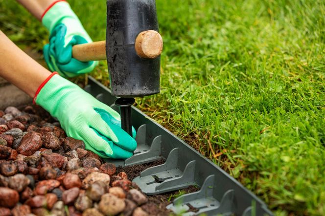

Obrzeża trawnikowe
Autor: Getty Images Montaż obrzeża trawnikowego

Najbardziej uniwersalnym i pasującym do każdego ogrodu obrzeżem jest natomiast ekobord. Wykonany z mocnego plastiku i niezwykle dyskretny (po zamontowaniu całkowicie niewidoczny), może służyć do kształtowania brzegów rabat i trawników, żwirowych nawierzchni, a także brukowanych alejek i chodników.
Obrzeża trawnikowe
Autor: Piotr Mastalerz Obrzeże ekobord między trawnikiem a rabatą (projekt ogrodu: Olga Dobrowolska)
