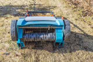

Na czym polega aeracja trawnika?
Aeracja trawnika to nakłuwanie darni na głębokość około 10 cm w odstępach co 10-15 cm (gęściej na glebach nieprzepuszczalnych). Jej celem jest poprawienie wymiany gazowej – do gleby wnika tlen, a usuwany jest dwutlenek węgla powstały w procesach metabolicznych zachodzących w korzeniach. Wykonuje się ją aeratorem (czasami są to urządzenia, które nie tylko nakłuwają, ale także wyciągają na powierzchnię odcięte wałeczki ziemi). Na małych trawnikach można użyć wideł, które wbija się gęsto w darń. Zabieg ten przeprowadza się na trzy-pięcioletnich trawnikach, co rok-trzy lata, zależnie od potrzeby. Częściej stosuje się go na glebach gliniastych i zbitych (na przykład w często deptanych miejscach), a rzadziej na piaszczystych.
Jak działa aerator?
Aerator to urządzenie podobne do wertykulatora – podobnie jak on poprawia kondycję trawy: napowietrza ją, ułatwia jej dostęp do wody i substancji odżywczych, ale jednocześnie różni się od niego budową, sposobem działania i przeznaczeniem. Przede wszystkim, zamiast noży, jest wyposażone w kolce lub rurki, które nakłuwają zbitą nawierzchnię. Dzięki temu staje się ona luźniejsza, elastyczniejsza, odporniejsza na naszą ogrodową aktywność (bieganie, grillowanie, wylegiwanie się itd.).
Kiedy przeprowadza się aerację trawnika?
Aerację przeprowadzamy wczesną wiosną oraz na przełomie lata i jesieni. Możemy jednak, gdy zajdzie taka potrzeba (np. trawnik był intensywniej eksploatowany w czasie wakacji), powtarzać ją kilkakrotnie wiosną i latem. To pozwala wodzie dotrzeć do głębszych warstw gleby, a więc i do korzeni naszych ogrodowych roślin.
Jak przygotować trawnik do aeracji?
  • Najpierw kosimy trawę na wysokość 2,5-3 cm, zbieramy pokos, podlewamy wszystko i czekamy kilka dni.
  • Trawniki ozdobne (szczególni te na glebach luźnych) wymagają mniej intensywnego nakłuwania: dobry efekt da już 100-120 otworów (głębokich na 3 cm) na metr kwadratowy. Murawa „ciężko pracująca” potrzebuje nakłuć głębszych – do 8 cm i intensywniejszej – przysłuży się jej nawet ponad 200 otworów na metrze kwadratowym.
  • Po zabiegu przyda się trawnikowi grabienie i posypanie piaskiem (to pozwoli rozluźnić zbitą glebę).
  • Podobnie, jak w przypadku maszyn do wertykulacji, tak i tu możemy sięgnąć zarówno po urządzenia ręczne (gdy mamy pod opieką niewielki trawnik), albo solidne narzędzia spalinowe, a zwłaszcza elektryczne. Co ważne, na rynku są dostępne również takie, które potrafią wykonać obydwie operacje, a więc wertykulatory z funkcją aeratora.
