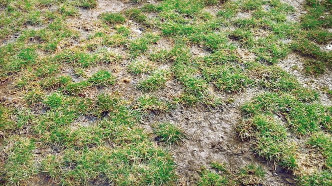

Autor: ZIELONE TRAWNIKI To, że podłoże trawnika jest zbyt zbite, można stwierdzić po przyjrzeniu się mu z bliska. Nadmiar wody wymywa ziemię, widać pojedyncze kępy trawy, a często też zielonkawy nalot – zabójcze dla trawnika algi, które odżywiają się młodymi siewkami traw
Zakładanie trawnika na podmokłej glebie – problemy
Często zdarza się, że trawnik zakładany jest na glebach gliniastych czy ilastych lub nawiezione podłoże to tak zwany „czarnoziem”. Niestety tego typu podłoża – ze względu na swoją strukturę – mają negatywny wpływ na rozwój i wygląd każdego trawnika.
Ciężki, nieprzepuszczalny grunt oznacza przede wszystkim zalegającą wodę i kałuże po każdym nawadnianiu czy też opadach deszczu. Nic nie jest w stanie tak zniszczyć trawnika jak nadmiar stojącej wody! W środowisku takim następują procesy gnilne, nadmiar rozwoju alg, a ciągła wilgoć powierzchni przyczynia się do rozwoju chorób odgrzybowych. Druga sprawa to problemy z bieżącą pielęgnacją takiej murawy. Trudno jest ją bowiem wtedy kosić, nawozić czy też robić opryski. Co wówczas robić, jakie działania podjąć?

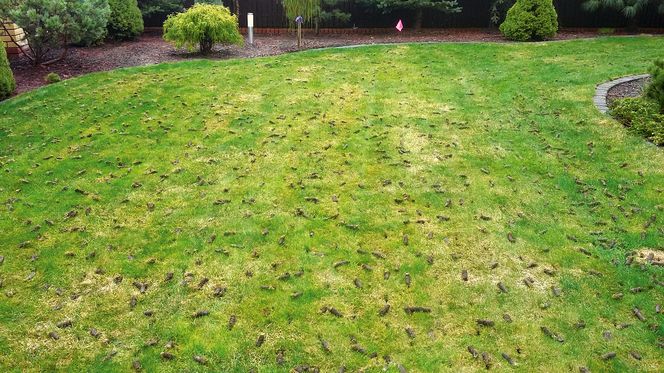

Najlepsze efekty daje aeracja otworowa. Należy ją wykonać profesjonalnym aeratorem, który nakłuwa podłoże pustymi bolcami/rurkami i wyciąga z gleby wykorki. Minimalna głębokość takiego nakłuwania powinna wynosić co najmniej 8 cm (im głębiej, tym lepiej). Taki zabieg aeracji możemy wykonać samodzielnie – o ile da się wypożyczyć specjalistyczny sprzęt (czyli aerator otworowy). Niemniej jednak lepiej powierzyć to zadanie wyspecjalizowanym firmom ogrodniczym. Pracownik takiej firmy doradzi i zastosuje odpowiednie do danego miejsca sposób wykonania aeracji, głębokość nakłuć czy też średnicę bolca. Po aeracji konieczne jest zebranie z trawnika wykorków, na przykład zagrabienie ich plastikowymi grabiami. Można je zutylizować albo wykorzystać w kompostowniku.
Potem wykonujemy piaskowanie trawnika.
Trawnik na podmokłym terenie
Autor: ZIELONE TRAWNIKI Pierwszym etapem poprawy struktury zbitego podłoża jest jego aeracja, czyli napowietrzanie. Za pomocą aeratora otworowego nabija się darń trawnika i wyciąga tak zwane wykorki
