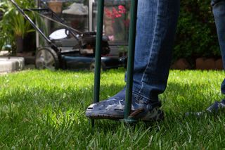

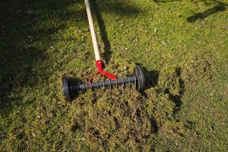

W przypadku bardzo małych trawników aerację można wykonać przez nakłuwanie darni zwykłymi widłami, przy użyciu specjalnych kolców, nakładanych na buty (sprzedawane w sklepach ogrodniczych) lub walca do ubijania trawnika z nakładaną obręczą wyposażoną w kolce.Na większych trawnikach o wiele dokładniej i prościej będzie można wykonać taki zabieg przy pomocy aeratorów, czyli specjalnych urządzeń do napowietrzania murawy.
W sprzedaży można obecnie znaleźć różne rodzaje aeratorów, w tym także ręczne, elektryczne lub spalinowe, które szybko nakłuwają trawniki lub wykonują otwory w darni. Do najbardziej nowoczesnych, wygodnych i popularnych obecnie należą:

Autor: Getty Images Na małych trawnikach aerację można wykonać stosując specjalne nakładki z kolcami nakładane na buty

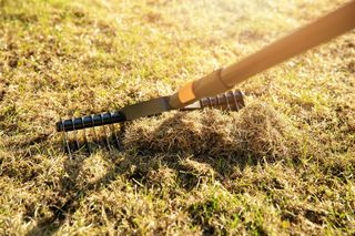

Aeracja i wertykulacja trawników to zabiegi podobne i dające podobne efekty (rozluźnienie, napowietrzenie gleby i pobudzenie krzewienia się traw, ograniczenie rozwoju mchów i chwastów, polepszenie docierania wody i składników pokarmowych do korzeni), ale aerator i wertykulator, jako urządzenia różnią się zasadą działania. Praca aeratora polega na nakłuwaniu murawy lub wykonywaniu w niej walcowatych otworów, a wertykulatora na pionowym nacinaniu darni. W ofercie sklepów i firm ogrodniczych można znaleźć także urządzenia łączące aerację i wertykulację.
