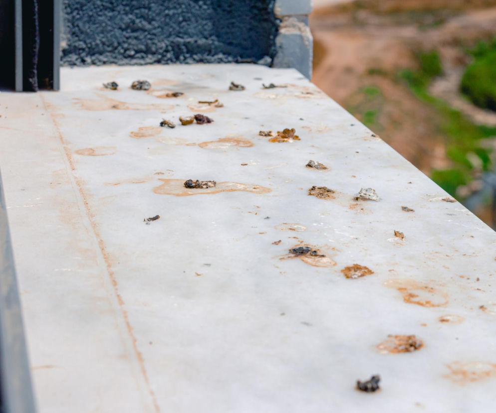

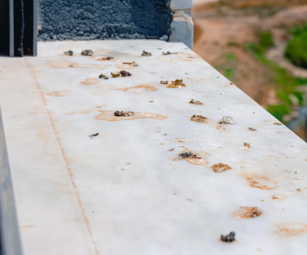

Zaschnięte ptasie odchody na jasnym zewnętrznym parapecie. O sposobach ich usuwania przeczytasz na Muratordom.

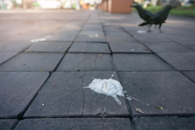

Jak usunąć ptasie odchody z kostki brukowej?
Jeżeli zabrudzenia są świeże, zwykle wystarczy ciepła woda i miękka szczotka.
Najlepiej obficie zwilżyć zabrudzone miejsce i odczekać kilka minut. Dzięki temu odchody zmiękną i łatwiej odejdą od powierzchni. Dopiero później należy delikatnie wyszorować kostkę.
Koszt takiego czyszczenia jest praktycznie niezauważalny i wynosi kilkadziesiąt groszy.
Jeżeli zabrudzenia zdążyły zaschnąć, warto użyć roztworu ciepłej wody z dodatkiem płynu do mycia naczyń. To nadal jedna z najtańszych metod.

Jak usunąć ptasie odchody z parapetu?
Parapety są jednym z ulubionych miejsc gołębi. Odchody pozostawione na blaszanych, kamiennych lub aluminiowych parapetach nie tylko wyglądają nieestetycznie, ale mogą powodować odbarwienia i uszkodzenia powłoki ochronnej.
Najlepiej usunąć je od razu po zauważeniu.
Świeże zabrudzenia wystarczy zmyć ciepłą wodą z dodatkiem łagodnego detergentu.
Jeżeli odchody zdążyły zaschnąć, warto położyć na nich mokrą ściereczkę na kilka minut. Dopiero po zmiękczeniu zabrudzeń należy delikatnie je usunąć.
Na parapetach z kamienia naturalnego nie zaleca się stosowania octu ani silnych środków kwasowych.
