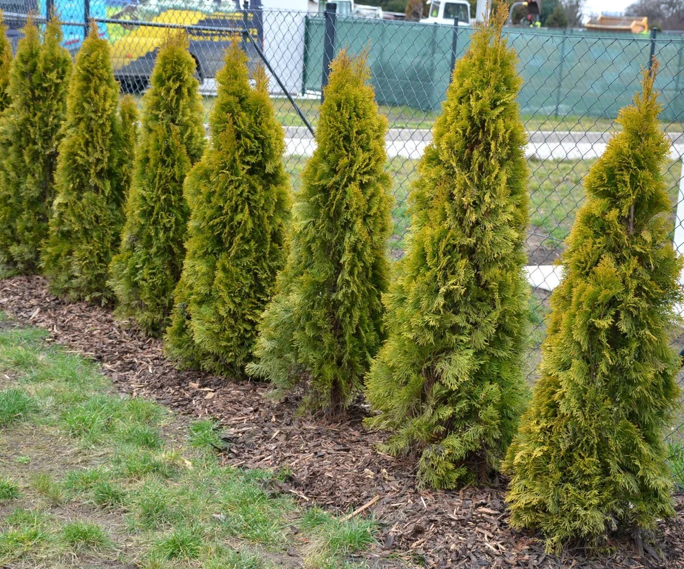

Mamy ogrzewanie gazowe - rura gazowa biegnie koło ogrodzenia sąsiadów, którzy przy siatce posadzili tuje (około pół metra od siatki). Czy jest jakieś zagrożenie? Czy korzenie tui mogą uszkodzić rurę gazową? - pyta nasz czytelnik.
Tuje przy ogrodzeniu
Autor: beekeepx/ Getty Images Czy korzenie tui mogą uszkodzić rurę gazową biegnąca przy ogrodzeniu?
Anna Skórkowska
Radzi: Anna Skórkowska
To, jak szeroko korzenią się drzewa i krzewy, także tuje, zależy w znacznym stopniu od warunków glebowych i ukształtowania podłoża. Zagrożenie oczywiście istnieje. Rura zapewne położona jest w specjalnej rurze osłonowej, co zmniejsza zagrożenie, ale warto od strony ogrodzenia zakopać w ziemi pas linoleum lub np. folii kubełkowej (takiej, jaką osłania się fundamenty) - pas ten powinien mieć szerokość (czyli sięgać tak głęboko), aby utrudnić korzeniom dotarcie do rury. Można też położyć folię tak by utworzyła nad rurą rodzaj tunelu.
