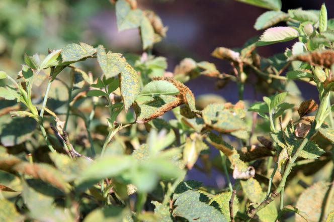

  • Rdza róży. Na krzewach róż może wystąpić także inna choroba objawiająca się powstawaniem licznych, drobnych, żółtych skupisk zarodników grzyba na spodniej stronie liścia i na pędach. Jest to rdza róży, która może prowadzić do zasychania i opadania liści. Rozwojowi tej choroby sprzyja nadmierne nawożenie azotem. Do walki z rdzą można zastosować np. środki Mildex, Biosept lub Amistar.
