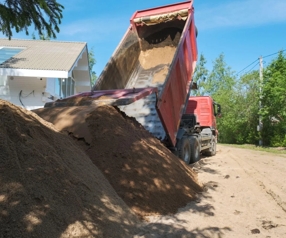

Czerwona ciężarówka wysypuje ziemię na stertę obok domu. Porady o kupnie ziemi ogrodowej znajdziesz na Muratordom.

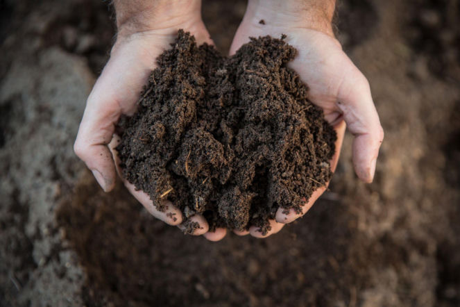

Dobra ziemia powinna mieć ciemną barwę, przyjemny, naturalny zapach i dość luźną strukturę. Nie powinna zawierać dużej ilości kamieni, gruzu, szkła, kawałków plastiku ani innych odpadów. Warto również zwrócić uwagę na obecność korzeni i rozłogów chwastów. Przywiezienie na działkę ziemi silnie zachwaszczonej może oznaczać sporo dodatkowej pracy przez kolejne sezony.
Sama ciemna barwa nie świadczy jednak o wysokiej jakości. Ziemia może wyglądać na żyzną, a jednocześnie mieć niewłaściwą strukturę lub małą zawartość składników pokarmowych. Dlatego przy kupnie ziemi nie należy kierować się wyłącznie jej kolorem. Brunatnoszarą barwę ma humus, ale też torf, który nie jest wskazany do uprawy większości roślin.
Jakość gleby możemy spróbować określić samemu. Wystarczy wziąć w dłoń sporą grudkę wilgotnej ziemi i ścisnąć ją. Jeśli po otwarciu dłoni rozpadnie się – gleba jest zbyt piaszczysta, jeżeli pozostanie zbita – oznacza to, że jest zbyt gliniasta. Natomiast grudka żyznej gleby popęka i podzieli się na kilka mniejszych kawałków.

Autor: Martchan/ Getty Images Dobra ziemia powinna mieć ciemną barwę, przyjemny, naturalny zapach i dość luźną strukturę

Przy dużym zamówieniu różnica w cenie za metr sześcienny szybko przekłada się na znaczną kwotę, dlatego najtańsza oferta może być kusząca. Warto jednak zachować ostrożność. Ziemia niewiadomego pochodzenia może być tani, ale jałowa, zanieczyszczona gruzem albo pełna nasion i korzeni chwastów.
Przed zamówieniem warto ustalić nie tylko cenę samej ziemi, lecz także koszt transportu, wielkość jednorazowego ładunku oraz możliwość rozładunku na działce. Przy dużych ilościach dobrze zaplanować również miejsce, w którym samochód będzie mógł bezpiecznie wysypać materiał.
