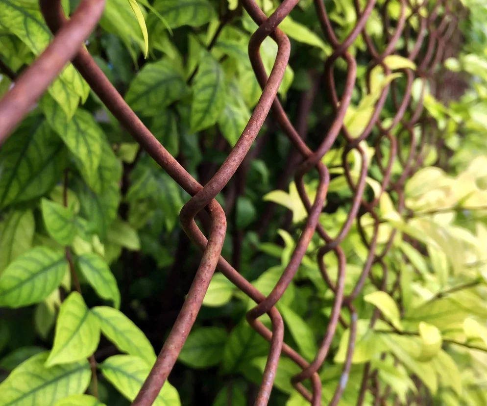

Autor: Getty Images Jeśli siatka nie jest skorodowana całkowicie, to można ją odnowić
Ogrodzenie z siatki jest jednym z najczęściej spotykanych typów ogrodzeń. Do takiego ogrodzenia wykorzystuje się siatkę pokrytą tworzywem (na przykład polietylenem bądź PCV), częściej jednak stosuje się siatkę ocynkowaną. Fabryczne zabezpieczenie powłoką cynkową wystarcza na kilka lat (jeśli siatka nie została pomalowana farbą), po tym czasie siatkę należy odnowić, ponieważ powłoka cynkowa utlenia się, pojawia się rdza i ogrodzenie z siatki może ulegać uszkodzeniom, a do tego nie wygląda już tak estetycznie, jak na początku. Jeżeli siatka nie jest skorodowana całkowicie, to można ją odnowić.

Odnawianie ogrodzenia z siatki należy rozpocząć od usunięcia rdzy. Można to zrobić za pomocą papieru ściernego i drucianej szczotki albo specjalnej drucianej nakładki na wiertarkę. Innym sposobem jest zastosowanie płynnych odrdzewiaczy, które powodują, że rdza zamienia się w czarną powłokę, nadającą się do malowania. Siatkę należy oczyścić ze wszystkich ognisk rdzy.
