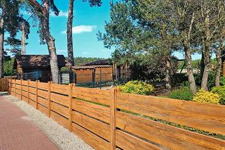

Deski i panele kompozytowe można traktować jako wypełnienie ogrodzeń, których słupki oraz fundamenty są betonowe. Mogą też być elementem modnych ogrodzeń gabionowych czy też wykonanych na przykład z cegły klinkierowej. W gotowych systemach ogrodzeń kompozytowych dostępne są profile wykończeniowe U, słupki, daszki, stopy słupków oraz gotowe furtki ze słupkami do ich montażu. Na rzecz spójnej formy ogrodzenia działa także to, że elementy montażowe są najczęściej wykonane również z kompozytów. Często są od wewnątrz wzmocnione impregnowanym drewnem lub stalą. Elementy montażowe są także wykonywane z aluminium.
ogrodzenia
Autor: GAMRAT/ Materiały prasowe Proste ażurowe ogrodzenie z desek kompozytowych montowanych poziomo do stalowych słupków doskonale sprawdzi się jako płot od ulicy i dzielący sąsiednie posesje

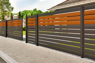

Przęsła metalowe jak drewniane
Materiałem do produkcji ogrodzeń drewnopodobnych jest blacha stalowa lub aluminiowa, które dzięki specjalnej technice malowania wyglądają jak drewno. To specjalny rodzaj malowania proszkowego zwany „efektem drewna”. Uzyskuje się go dzięki sublimacji wzoru ze specjalnej folii. Lakierowanie proszkowe gwarantuje z kolei, że cała powierzchnia danego elementu jest pokryta bardzo dokładnie i zapewnia wysoką ochronę przed działaniem niekorzystnych warunków atmosferycznych czy uszkodzeń mechanicznych, jak zarysowania czy wgniecenia. Dostępne są różne kolory drewna, na przykład dąb, mahoń, orzech i wenge. Ogrodzenia metalowe drewnopodobne nie wymagają impregnacji czy też ponownego malowania – w przeciwieństwie do ogrodzeń wykonanych z drewna czy stali ocynkowanej ogniowo. Ponadto stal i aluminium to praktyczne materiały, które nie ulegają korozji. Są też materiały przyjazne środowisku. Metalowe ogrodzenia prawie w 100% podlegają recyclingowi, by je konserwować, nie musimy używać szkodliwych dla środowiska impregnatów.

Ogrodzenia drewnopodobne można wykonać z pojedynczych sztachet, które są oferowane w różnych wymiarach i kolorach. Sztachety przypominają profile z przetłoczeniami gwarantującymi im odpowiednią sztywność. Mają zazwyczaj szerokość 10, 11 lub 12 cm. Na 1 m bieżący płotu potrzebnych jest zazwyczaj siedem sztuk sztachet, które montuje się z przerwą około 2,5 cm. Dzięki w pełni zautomatyzowanym i powtarzalnym procesom produkcyjnym wszystkie sztachety mają identyczny wygląd, co podnosi walory estetyczne ogrodzenia. Sztachety mogą być przymocowane w pozycji pionowej, poziomej, poprzecznej lub dwustronnie.

Z kolei ogrodzenia grzebieniowe, inaczej palisadowe, bazują na przęsłach, które w stalowej ramie mają zamontowane poziomo profile aluminiowe o różnej szerokości, z szerszymi lub węższymi prześwitami. Profile mogą mieć różny kształt przekroju – oprócz prostokąta czy kwadratu – są też rozwiązania o nowatorskich kształtach na przykład o przekroju rombu. Wąskie profile wyznaczają granicę posesji, nie zasłaniając budynku i nie blokując dostępu światła. Na przykład modele składające się z gęsto ułożonych profili stalowych o szerokości 80 mm, które świetnie imitują drewniane szczebelki, wyglądają lekko i nowocześnie. Szersze profile, o szerokości 120 mm, przypominające oheblowane i lakierowane drewniane deski, nadadzą ogrodzeniu bardziej rustykalny wygląd. Ponadto szerokie elementy zapewnią prywatność i ochronią budynek przed wścibskimi spojrzeniami.

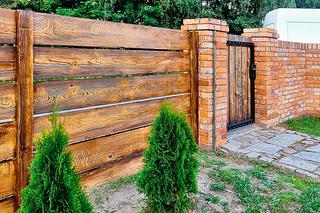

Płot „drewniany” z betonu - wady i zalety
  • Można też estetykę drewna połączyć z trwałością betonu. Tzw. drewno betonowe zostało wynalezione jako alternatywa dla naturalnego surowca.
  • Jest ono zdecydowanie trwalsze, bardziej odporne na działanie czynników atmosferycznych i upływ czasu. Ponadto beton nie gnije, nie koroduje ani nie podlega atakom owadów. Bardzo trudno go uszkodzić lub zarysować.
  • Zastosowane w ogrodzeniach „deski” betonowe nie butwieją ani nie tracą swojego naturalnego piękna z upływem czasu.
  • Na uwagę zasługuje też fakt, że faktura drewna widoczna jest zarówno od strony frontowej, jak i od wewnątrz. Stosowane w procesie produkcyjnym technologie sprawiają, że betonowa imitacja drewna jest na pierwszy rzut oka właściwie niemożliwa do odróżnienia od naturalnego surowca.
  • Atutem tego materiału często jest ręczna produkcja, dzięki której każdy element jest dopracowany w najmniejszym szczególe. Drewnopodobne betonowe płoty powstają dzięki zastosowaniu najnowszej technologii polegającej na wlewaniu masy keramzytobetonowej do elastycznych form silikonowych, co pozwala uzyskać bardzo realistyczną fakturę drewna.
  • Betonowa imitacja może odnosić się zarówno do starych, wytartych przez czas, jak i wyglądających na nowe elementów drewnianych. Szczególnie ciekawie wyglądają głębokie, wyraźne wzory starej deski pełnej sęków, pęknięć i zagłębień w strukturze.
  • Na uwagę zasługuje też technologia ich barwienia. Nie są one malowane, ale wybarwiane w masie, a następnie dwukrotnie lakierowane. Zabezpieczenie betonu już w procesie produkcji sprawia, że drewnopodobne betonowe płoty są niepodatne na działanie wody i czynników atmosferycznych. Producenci zalecają jedynie odświeżanie betonowych desek impregnatem wówczas, gdy chcemy nadać im świeżość i przywrócić pierwotny blask.
  • Płoty betonowe imitujące drewno mogą być też wykonane są z wysokiej jakości prefabrykowanych paneli betonowych o różnej wysokości i długości. Ale są też dostępne betonowe bloczki drewnopodobne na murek, słupek i daszek, a także tzw. bloczki startowe z jedną ścianką pustą. Bloczki mają formę kształtek, które w trakcie budowy wypełnia się betonem.

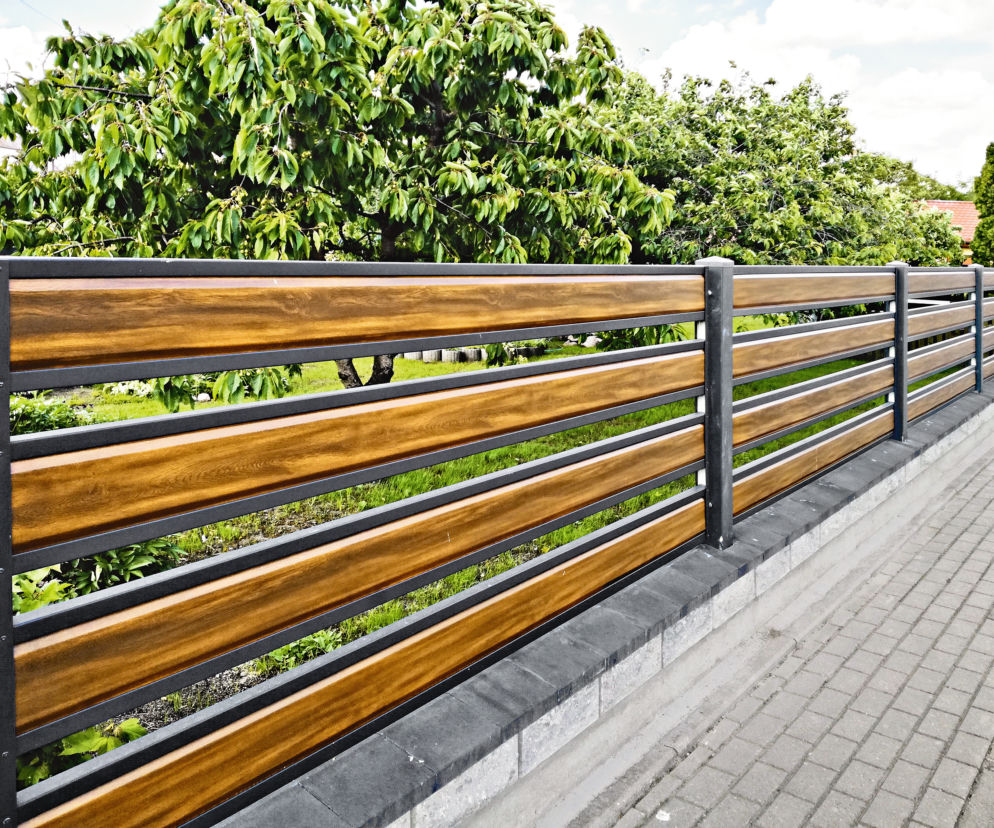

ogrodzenia
Autor: XCEL Ogrodzenia/ Materiały prasowe Efekt lekkości przęseł, furtki i bramy wjazdowej uzyskano dzięki zastosowaniu w tym systemie ogrodzeniowym elementów aluminiowych różnej szerokości
