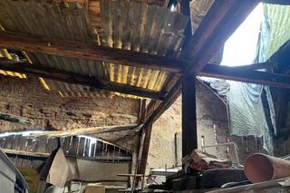

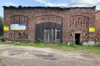

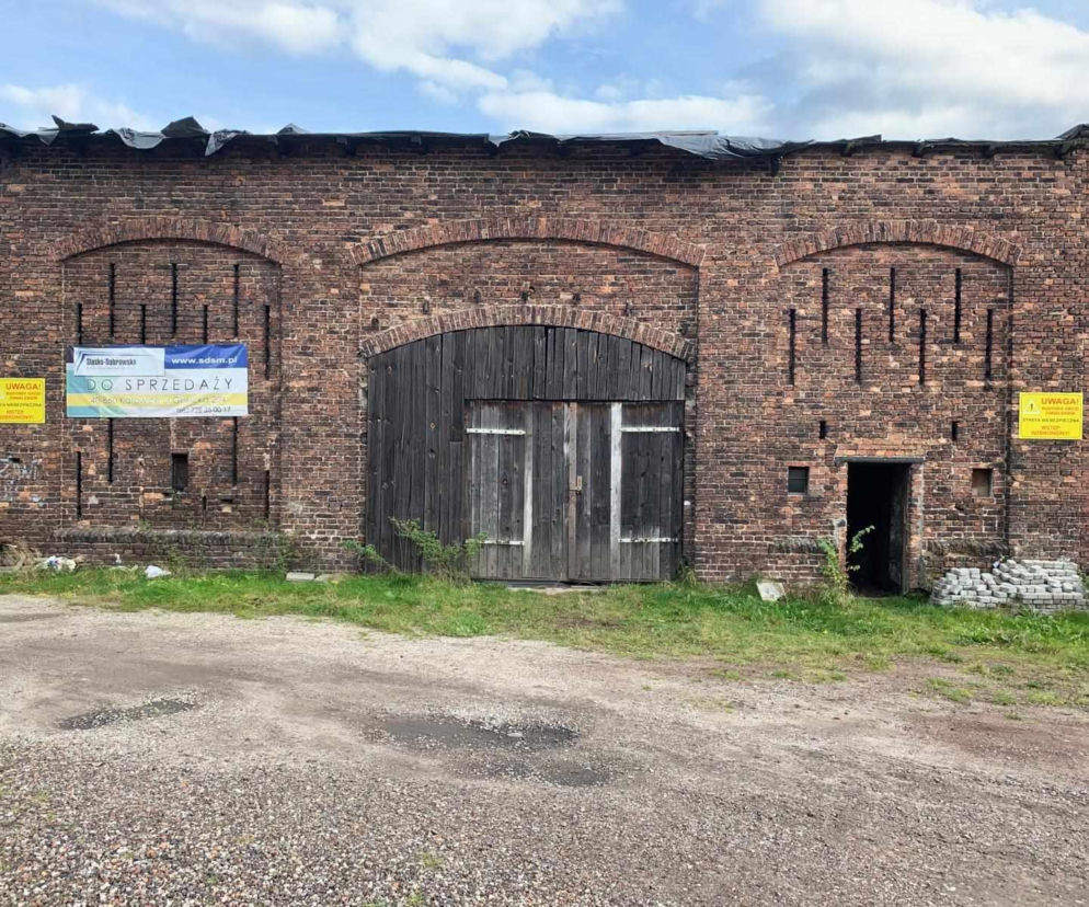

To było tak. Filip Papis z żoną chcieli kupić dom w podmiejskiej dzielnicy Katowic. Ostatecznie bliźniak kupiła szwagierka. Potem okazało się, że górnicza spółdzielnia mieszkaniowa wystawiła na przetarg zrujnowaną stodołę z cegły obok. To jeden z ostatnich symboli rolniczej przeszłości Kostuchny, południowej dzielnicy Katowic. To naprawdę była ruina. Cena: około 200 tys. zł. Zaledwie ułamek tego, ile trzeba było włożyć w remont. A wszystko to pod czujnym okiem konserwatora zabytków, bo stodoła z 1901 roku jest zabytkiem wpisanym do rejestru. No i kupili. To była naprawdę rudera z wielką dziurą zamiast dachu. Zobaczcie. Na pierwszym zdjęciu jest stodoła przed remontem, na drugim - po remoncie.
Stodoła w Katowicach przed remontem
Autor: prywatne/ Archiwum prywatne Stodoła w Katowicach przed remontem. Dach

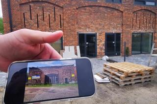

Stodoła po remoncie
Autor: prywatne/ Archiwum prywatne Stodoła po remoncie

Nie tylko ruina, ale też zabytek. Nie można było jej zburzyć czy pokryć tynkiem. Wsadzili więc dom w dom - jak mniejsze pudełko do większego. Na zewnątrz są chemicznie oczyszczone, oryginalne ściany z czerwonej cegły. Nowe są też fugi między cegłami. Potem - warstwa ocieplenia i ściany wewnętrzne. Piękna zewnętrzne ściany nie pełnią już funkcji konstrukcyjnej. Szczeliny - bo stodoła musiała być przecież przewiewna, by zboże "oddychało" - zostały wypełnione obróbkami blacharskimi. Warstwa ocieplenia jest gruba. Na tyle, że zimą wewnątrz jest ciepło, a latem nie trzeba klimatyzacji. W środku stodoły powstały dwa apartamenty, każdy o powierzchni 84 metrów kwadratowych.

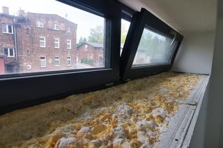

Właściciel podzielił wnętrze na dwa mieszkania. Są identyczne. Wyzwaniem było wejście i okna na piętrze. Co do drzwi - jako że trzeba było zachować łuki i cały układ elewacji, nie było możliwości wstawienia "zwykłych" drzwi. Do mieszkania wchodzi się więc przez przeszklone drzwi przypominające tarasowe. I wchodzi się od strony tarasu. Nie ma ganku, wiatrołapu. Od razu jesteśmy w strefie dziennej na parterze, gdzie jest też kuchnia i łazienka. Schody wiodą na piętro, gdzie są trzy sypialnie i druga łazienka. Tu też trzeba było kombinować. Nie było bowiem miejsca na "zwykłe okna", a jak tu zrobić sypialnie bez okien? Stanęło więc na tym, że w każdym pomieszczeniu są okna dachowe, a dodatkowo w dwóch sypialniach od frontu - poziome, umieszczone dość wysoko okienka, które nie zaburzają elewacji. O, takie. I ich kolor, i rozmiar, to był wymóg konserwatora.
Stodoła przerobiona na mieszkania
Autor: prywatne/ Archiwum prywatne Stodoła przerobiona na mieszkania. Okna w sypialni na piętrze
