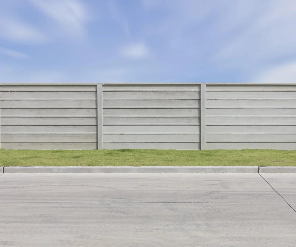

Autor: Getty Images Nowoczesne płoty betonowe mogą wyglądać jakby były wykonane z desek
Obecnie płot betonowy może wyglądać bardzo nowocześnie. Mieszanka betonowa może być formowana w różne kształty i wzory, a także barwiona. Można do niej dodawać składniki mineralne, barwniki, ozdobne piaski i grubsze kruszywa, tak żeby uzyskiwać elementy naśladujące kamienie naturalne, lastryko, drewno lub inne modne i nowoczesne materiały. Jednym z najmodniejszych obecnie materiałów jest beton architektoniczny. Z niego również można zrobić płot betonowy.
Płot betonowy nowoczesny - panele wsuwane w słupki
Płot betonowy składający się z poziomych elementów betonowych wsuwanych w rowki z boku słupków to wciąż popularne rozwiązanie. Producenci wprowadzają kolekcje z nowoczesnymi wzorami. Są one prostsze, oszczędniejsze w wyrazie, geometryczne, pozbawione ozdobników. Wzory naśladują kamień naturalny nieregularny lub ciosany i układany poziomo, cegły lub drewno. Ciekawie wyglądają płoty betonowe z wypełnieniem składającym się z wąskich poziomych belek. Zwykle mają one wysokość 20 cm. Mogą być ułożone na styk, tak że powstanie pełne ogrodzenie, albo z odstępami. Taki płot betonowy nawiązuje do popularnych obecnie płotów z metalowymi poziomymi panelami.
Ten rodzaj płotów betonowych ma wzór jednostronny. Trzeba zdecydować się, czy ozdobna wersja będzie po stronie wewnętrznej, czy po zewnętrznej. Elementy betonowe można malować powszechnie dostępnymi farbami do betonu.
