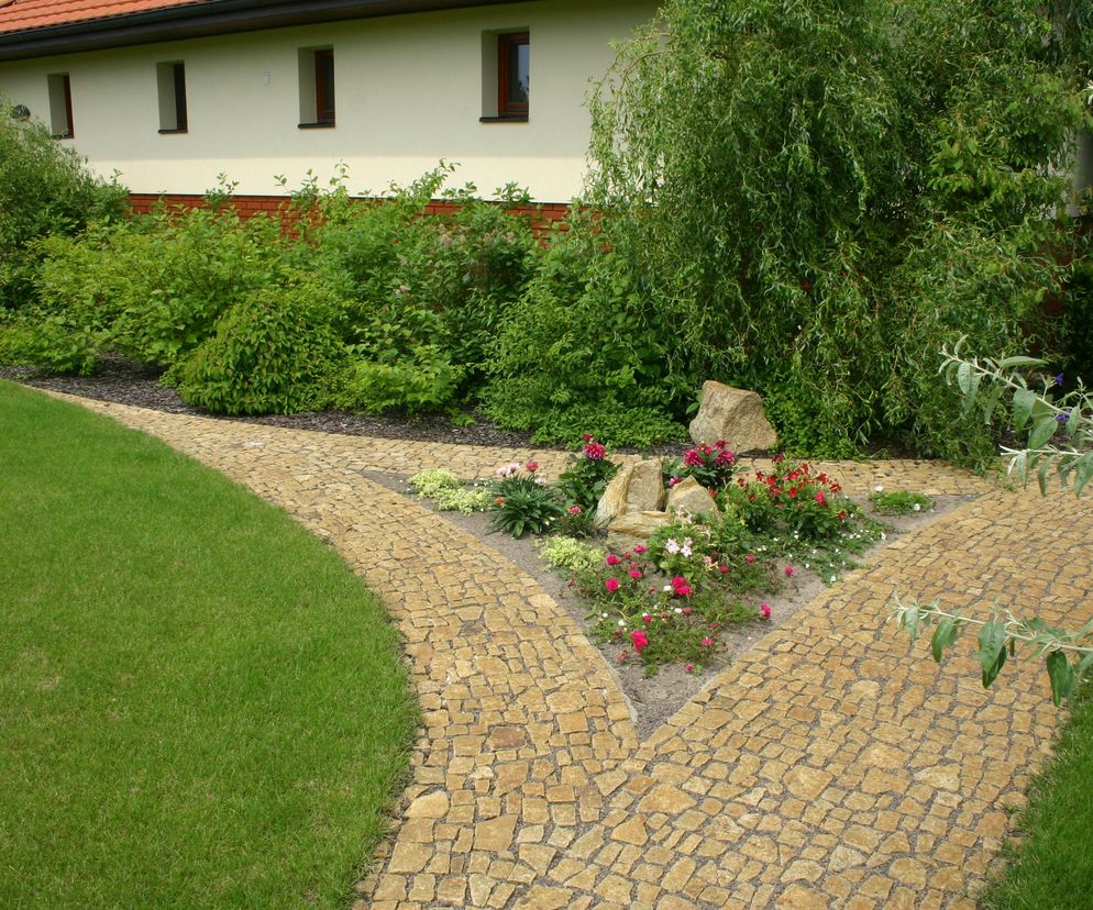

Układanie kostki granitowej - cena
Szczególnym rodzajem materiału na nawierzchnie jest kostka granitowa. To szlachetny, naturalny materiał, który przetrwa pokolenia. Kostki granitowe mają nieco nieregularny kształt. Każda kostka jest inna, więc podczas układania należy je odpowiednio wybierać i w razie potrzeby nieco obrobić. Trudniejsze jest także uzyskanie równej płaszczyzny. Prace brukarskie z tym materiałem są bardziej czasochłonne i wymagają większej staranności. Dlatego ceny układania kostki granitowa są wyższe niż za układanie przemysłowo wykonanych kostek brukowych.
  • Ułożenie nawierzchni z drobnych elementów wraz z przygotowaniem podłoża oraz ułożeniem obrzeży – cena 100-110 zł
  • Ułożenie nawierzchni z większych elementów wraz z przygotowaniem podłoża oraz ułożeniem obrzeży – cena 90-100 zł
