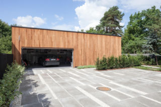

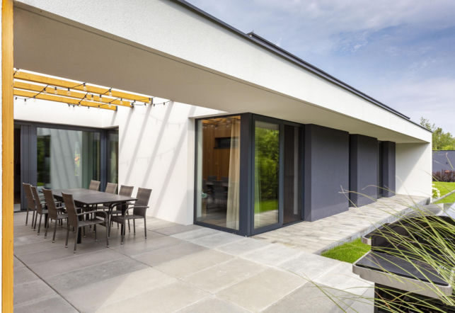

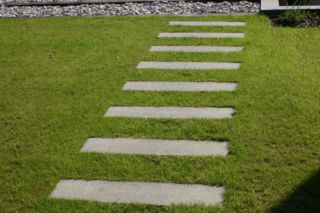

Płyty mają jedną przewagę, którą trudno uzyskać małą kostką: skalę. Duży element oznacza mniej podziałów i fug, dzięki czemu podjazd lub chodnik wygląda jak jednolita architektoniczna płaszczyzna. Z drugiej strony duży format pojedynczej płyty sam tworzy jednolitą płaszczyznę o dużej powierzchni i może być samodzielnym elementem nawierzchni. Pozwala to na „wyspowe” ułożenie płyt, np. pośród trawnika, nawierzchni żwirowej. Daje to bardzo ciekawy efekt dekoracyjny.
Płyty dobrze współpracują z prostymi bryłami współczesnych domów, dużymi przeszkleniami, płaskimi lub dwuspadowymi dachami bez okapów oraz minimalistycznymi elewacjami. Kwadratowe i prostokątne formaty, układane regularnie albo z przesunięciem spoin pozwalają jeszcze mocniej podkreślić geometryczny charakter przestrzeni.
W 2026 r. ten kierunek nadal jest bardzo wyraźny. W aktualnych ofertach znajdują się między innymi formaty 60 × 60, 80 × 80 cm, 100 x 100 cm a nawet 120 x 20 cm czy 160 x 20 cm. W zależności od miejsca zastosowania, czyli odporności na obciążenia płyty mają grubość od 4 – 8 cm na trakty piesze oraz 8 – 15 cm na podjazdy. Grubość oczywiście jest wypadkową powierzchni płyty, ale zdarzają się wyjątki od tej reguły.
Płyty mają jednak również ograniczenia. Duży format stawia większe wymagania wykonawcy, a ciężkie elementy mogą wymagać mechanicznego transportu i układania. W przypadku naprawdę dużych płyt masa pojedynczego elementu może być na tyle znaczna, że ręczny montaż przestaje być realny.

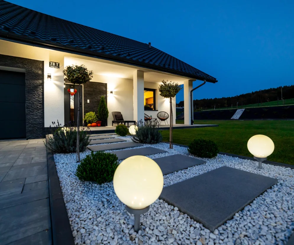

Zamiast szczelnie wybrukować każdy metr działki, można zastosować płyty ażurowe, specjalne kostki z powiększonymi odstępami, kratki trawnikowe albo duże płyty rozdzielone pasami żwiru czy zieleni. Brak bariery dla wody opadowej oferują betonowe płyty ażurowe, jak i kostki umożliwiające pozostawienie między elementami przestrzeni dla trawy lub materiału przepuszczalnego.
Nie jest to wyłącznie kwestia mody. Wody Polskie i Ministerstwo Klimatu i Środowiska wskazują nawierzchnie przepuszczalne jako jedno z rozwiązań wspierających przydomową retencję i ograniczających szybki odpływ deszczówki z działki.
To szczególnie ciekawy kierunek przy szerokich podjazdach i dużych placach przed garażem – zamiast wielkiej betonowej „tafli” można zachować wygodną powierzchnię dla samochodu, a jednocześnie wprowadzić więcej kruszywa i zieleni.

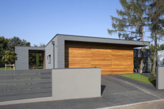

Najpierw trzeba ustalić obciążenie, warunki gruntowe, sposób odprowadzania wody i możliwość wykonania prawidłowej podbudowy. Dopiero później warto decydować o formacie i kolorze. Najprościej można przyjąć, że kostka brukowa wygrywa elastycznością i łatwością późniejszych napraw, a duże płyty betonowe – efektem wizualnym i nowoczesnością.

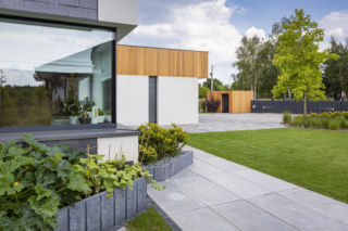

Na niewielkim, krętym podjeździe praktyczniejsza może okazać się kostka. Przy dużym, prostym podjeździe przed minimalistycznym domem płyty potrafią dać znacznie spokojniejszy i bardziej elegancki efekt. Na chodniku można pozwolić sobie na jeszcze większą swobodę: zastosować duże płyty, kostkę, kombinację płyt i żwiru, a nawet rozwiązanie typu „step by step”, w którym kolejne elementy rozdziela trawa lub kruszywo.
Obowiązuje mniej dekorowania, proste linie, duże formaty, naturalne kolory i – coraz częściej – sporo miejsca pozostawionego wodzie oraz zieleni.
