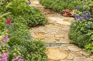

Ścieżka w ogrodzie: płyty zanurzone w trawniku
Zielona powierzchnia trawnika przyciąga wzrok. Często szkoda ją dzielić nawierzchnią na mniejsze części. W takim przypadku można ułożyć kamienne lub drewniane elementy, które stworzą malowniczą ścieżkę i pozwolą przejść przez trawę suchą stopą nawet po obfitym deszczu.
  • W miejscach, w których mają leżeć poszczególne elementy, należy ostrożnie wyciąć płaty darni (na przykład nożem), tak by nie zniszczyć trawnika.
  • Po usunięciu murawy trzeba wybrać podłoże na głębokość o 5-10 cm większą niż grubość płyt tworzących ścieżkę.
  • Następnie na dno wykopu należy wsypać piasek i ubić go.
  • Na tak przygotowanym podłożu można umieścić elementy przejścia.
  • Kamienie układa się tak, żeby ich ładniejsza i bardziej płaska część tworzyła powierzchnię ścieżki. Na koniec elementy trzeba wypoziomować, dobijając je gumowym młotkiem, a przestrzeń między nimi a trawnikiem wypełnić piaskiem.
Ważne jest, żeby powierzchnia przejścia i trawnika były na tym samym poziomie – łatwo będzie wtedy przejeżdżać po nich kosiarką.

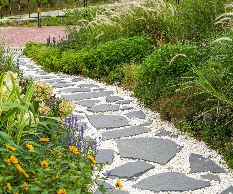

Ścieżka w ogrodzie: kamienie na żwirowej nawierzchni
Faktura nieutwardzonej żwirowej nawierzchni jest bardzo dekoracyjna, ale ma wadę – chodzenie po niej jest niewygodne. Można wprawdzie jej wierzchnią warstwę uwałować, ale straci wtedy swój „kostropaty” wdzięk. W takiej sytuacji warto sięgnąć po rozwiązanie znane z ogrodów japońskich – umożliwić przejście przez żwirowe morze po twardych płaskich elementach.
  • W miejscu planowanej nawierzchni należy wybrać podłoże.
  • Następnie trzeba ułożyć krawężniki lub taśmy (na przykład plastikowe) ograniczające jej boki.
  • Na dno nasypać 15 cm piasku (na podłożu przepuszczalnym) lub 10 cm tłucznia kamiennego i 10 cm piasku (na nieprzepuszczalnym).
  • Na tym ułożyć kamienne elementy, wypoziomować je, dobijając gumowym młotkiem, a przestrzeń między krawężnikami i płytami wypełnić żwirem.

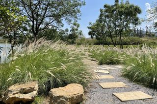

Ścieżka w ogrodzie zamiast mostka
Przejście przez wodę zastąpi mostek lub kładka. Nie dominuje nad taflą wody, pozwala przyjrzeć się z bliska roślinom, a przy tym wygląda oryginalnie. Może być zrobione z elementów betonowych z cementu hydrotechnicznego albo z kamiennych płyt (najlepiej granitowych). Nie nadaje się do tego celu wapień, ponieważ wypłukiwane z niego związki chemiczne alkalizują wodę. Płyty mocuje się na podporach – na przykład betonowych bloczkach – specjalną zaprawą cementową. Woda powinna sięgać tak wysoko, aby zasłaniała podpory. Elementy przejścia muszą być bardzo stabilne, a ich powierzchnia po zmoczeniu nie może być śliska.
