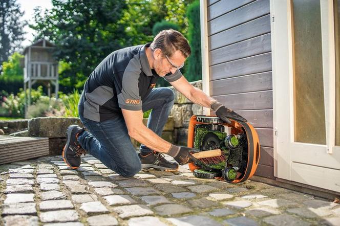

Jak wyczyścić kosiarkę po sezonie?
Kosiarka dzielnie służyła nam przez długie miesiące, nic więc dziwnego, że po intensywnej pracy należy ją gruntownie oczyścić. Do czyszczenia kosiarki wystarczy zwykła czysta woda i szczotka. Przy ich pomocy usuwamy resztki trawy z obudowy kosiarki, nie zapominając o trudniej dostępnych miejscach. W przypadku trudniejszych zabrudzeń dobrze sprawdzi się drewniana łopatka albo wąż ogrodowy. Uwaga, w przypadku tego ostatniego, zachowajmy delikatność i rozwagę! Woda pod dużym ciśnieniem może uszkodzić kosiarkę. Unikaj kierowania strumienia na łożyska, okolice silnika, uszczelki lub wrażliwe części obudowy. Zwróćmy uwagę na to, gdzie kierujemy wodę: by ta nie dostała się do miejsc, z których później nie będzie mogła się wylać.
Podczas czyszczenia kosiarki spalinowej od spodu nie zapomnij, by odchylić ją nieco do tyłu: tak, by świeca zapłonowa była skierowana do góry. W innym wypadku - jeśli przechylisz kosiarkę za nisko lub na bok - olej może wyciec i dostać się do filtra powietrza, co grozi poważnym uszkodzeniem kosiarki.
