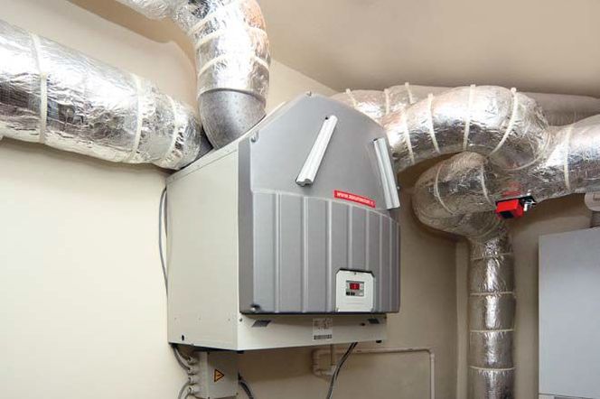

Sprawną wymianę powietrza w każdych warunkach pogodowych i redukcję strat ciepła na wentylację o ponad połowę zapewnia system wentylacji nawiewno-wywiewnej z urządzeniem do odzysku ciepła z wywiewanego powietrza – rekuperatorem.
Nie są w nim potrzebne nawiewniki w oknach czy ścianach. Wręcz przeciwnie – dom powinien być jak najlepiej uszczelniony, by zimne powietrze nie dostawało się do niego bezpośrednio z zewnątrz.
Czym różni się wentylacja z odzyskiem ciepła od grawitacyjnej?
Jedyną drogą do wnętrza dla świeżego powietrza powinien być przewód, którym zasysa go centrala wentylacyjna (rekuperator). Z niej trzeba rozprowadzić przewody umożliwiające doprowadzenie go do wszystkich pokoi. Powietrze jest usuwane, tak jak w systemie wentylacji grawitacyjnej – ze wszystkich pomieszczeń sanitarnych, z kuchni, z pomocniczych pomieszczeń bez okien (schowka, garderoby) – jednak nie przez pionowe przewody wentylacyjne w kominach.
Najpierw powietrze dopływa przewodami do rekuperatora, w którym dochodzi do odzysku ciepła, a z niego jednym wspólnym przewodem jest usuwane na zewnątrz przez wyrzutnię ścienną albo dachową.
