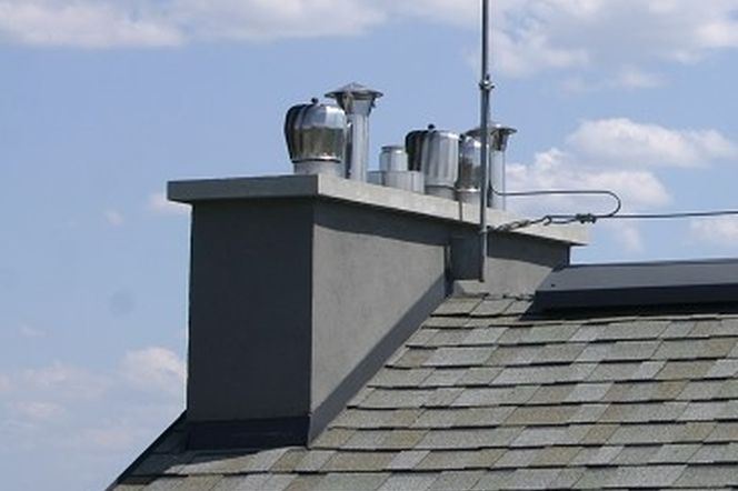

W Polsce są dostępne rozwiązania wentylacji hybrydowej, w których wentylacja naturalna jest wspomagana przez wentylatory niskociśnieniowe o specjalnej konstrukcji. Urządzenia mają formę nasad kominowych, które montuje się na szczycie kanałów wentylacji naturalnej. Nasady te wytwarzają w kanałach wywiewnych niskie podciśnienie, którego wartość jest zbliżona do wartości podciśnienia powstającego w nich w sposób naturalny. Nie trzeba się więc obawiać, że dojdzie do odwrócenia ciągu w kanałach spalinowych (znajdujących się w tym samym budynku czy nawet pomieszczeniu), do których są podłączone urządzenia spalające gaz.

  • Nasada Fenkoma obudowę z laminatu, a wewnątrz wentylator dwubiegowy zapewniający usuwanie 120 lub 180 m3 powietrza w ciągu godziny. W wersji manualnej użytkownik sam włącza wentylator, w wersji z modułem sterującym włączenie następuje automatycznie dzięki sygnałowi z czujnika prędkości przepływu umieszczonego w kanale wywiewnym. Silnik wentylatora jest zasilany prądem jednofazowym o napięciu 230 V, zużycie energii wynosi od 6,2 do 9,5 W. Nasadę można montować na wszystkich rodzajach kanałów wentylacyjnych: prostokątnych, murowanych z cegły lub prostokątnych i okrągłych z pustaków wentylacyjnych oraz różnego typu rur.

  • Turbowent Hybrydowy dynamicznie wykorzystuje siłę wiatru do wspomagania ciągu. Niezależnie od kierunku, siły i rodzaju wiatru turbina nasady obraca się zawsze w tę samą stronę. Dodatkowo nasada ma silnik małej mocy sprzężony z głównym elementem obrotowym. Gdy wiatr jest za słaby, silnik zaczyna napędzać nasadę, a gdy jest bardzo silny i nasada obraca się zbyt szybko, nadmiernie zwiększając siłę ciągu w kanale, silnik działa jak hampec, spowalniając jej ruch. Sterowanie jest automatyczne. Można zaprogramować oczekiwaną wydajność nasady w trzech różnych trybach w ciągu doby. Nasadę montuje się do czapki kominowej lub bezpośrednio na zakończeniu kanałów prostokątnych lub okrągłych (osobną do każdego z kanałów wentylacyjnych). Silnik nasady zużywa od 5 do 15 W (w nasadzie 150 mm)
  • Nasada VBPjest przeznaczona głównie do modernizacji źle działających kanałów wentylacji grawitacyjnej, ale może być także montowana w nowych obiektach na zakończeniach zbiorczych lub indywidualnych przewodów wentylacji grawitacyjnej. Jej parametry umożliwiają pracę w instalacji do siedmiu kondygnacji. Ma cichy wydajny silnik komutatorowy z kontrolą elektroniczną i o niewielkim zużyciu energii
