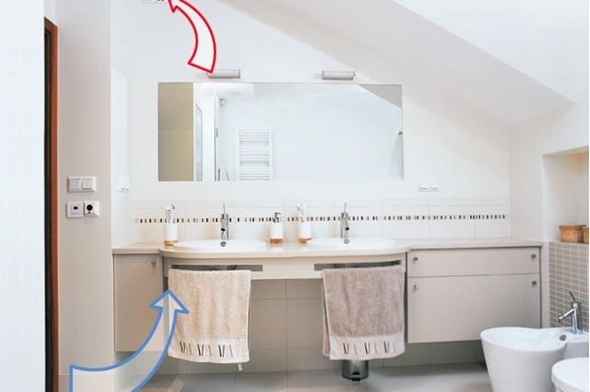

Dopływ powietrza do kuchni, łazienek, WC oraz pomocniczych pomieszczeń bezokiennych musi być zapewniony przez otwory w dolnych częściach drzwi lub przez szczeliny pomiędzy dolną krawędzią drzwi a podłogą lub progiem o przekroju netto co najmniej 200 cm2. W tych pomieszczeniach powinny się też znajdować otwory wywiewne (prowadzące do kanałów grawitacyjnych lub wyposażone w wentylatory) do usuwania powietrza poza budynek.

Czasami wentylacja grawitacyjna jest niewystarczająca. Wtedy w łazience, gdzie powstaje dużo wilgoci, a nie jest ona szybko usuwana, na ścianach pojawiają się grzyb i pleśń. Najprostszym sposobem na usprawnienie wentylacji jest zamontowanie wentylatorów ściennych. Ich wydajność to 100-250 m3/h. Im jest większa, tym szybciej zostaną usunięte zanieczyszczenia, ale większy będzie pobór prądu i poziom hałasu.
Prostym sposobem sterowania pracą wentylatora jest połączenie go z włącznikiem światła. Aby możliwe było usunięcie nadmiaru wilgoci, wentylator powinien pracować jeszcze przez kilka minut po wyłączeniu światła, dlatego wyposaża się go zwykle w wyłącznik zwłoczny (timer). W sprzedaży są też wentylatory z fotokomórką (reagującą na zapalenie światła), z czujnikiem ruchu, a także z czujnikiem wilgotności powietrza, które uruchamiają się samoczynnie, gdy trzeba przewietrzyć łazienkę, i wyłączają, kiedy parametry powietrza wrócą do normy.
