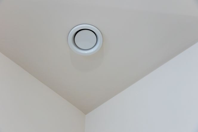

W instalacji są potrzebne: kanały wentylacyjne, rekuperator i tak zwana galanteria wentylacyjna, czyli elementy, które zakańczają kanały wentylacyjne. W pomieszczeniach są to anemostaty, kratki, nawiewniki lub dysze, które ukierunkowują strumień nawiewanego powietrza i umożliwiają regulację jego wydajności, a na zewnątrz budynku – czerpnia i wyrzutnia powietrza.

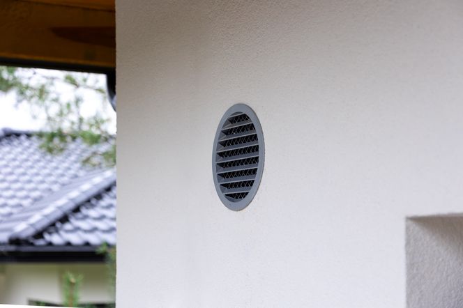

Czerpnia powietrza to najczęściej duża kratka wentylacyjna na wlocie do przewodu zasysającego świeże powietrze. Umieszcza się ją na ścianie domu, najlepiej od strony nawietrznej, z dala od okien i źródeł zanieczyszczonego powietrza, w tym od wyrzutni. Czerpnię w przypadku wentylacji z gruntowym wymiennikiem ciepła montuje się na posesji. Nad ziemią znajduje wówczas charakterystyczny "grzybek", przez który powietrze jest pobierane do instalacji.
Wyrzutnia powietrza to osłona wylotu przewodu, którym powietrze z rekuperatora jest usuwane poza budynek. Może to być duża kratka wentylacyjna zamocowana na ścianie zewnętrznej albo pionowa rura wyprowadzona przez dach i zakończona daszkiem chroniącym przed opadami atmosferycznymi.

Elementy nawiewne i wywiewne (anemostaty, kratki, dysze) umieszcza się najczęściej w suficie, choć mogą znajdować się także w ścianach.

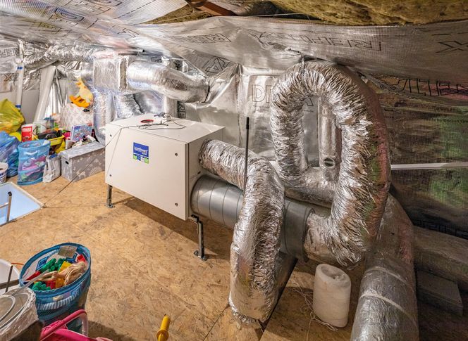

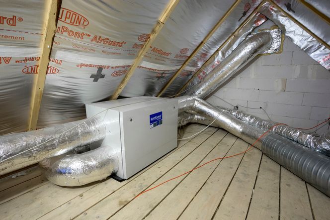

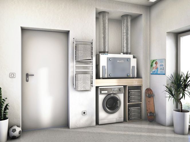

Rekuperator może być zainstalowany w garażu, pomieszczeniu gospodarczym albo na poddaszu. Ważne, żeby pomieszczenie było suche i o dodatniej temperaturze, a samo urządzenie umieszczone w nim tak, żeby dostęp serwisowy do niego nie był utrudniony.

Rekuperatory są różnej wielkości, niektórzy wieszają je na ścianach, inni montują na poddaszu. Żeby instalacja była komfortowa, nie może hałasować, a w tym celu stosuje się tłumiki, które trudno zmieścić w niewielkiej przestrzeni. Ponadto zalecane jest zainstalowanie rekuperatora z dala od pomieszczeń mieszkalnych, bo ciągły dźwięk pracujących wentylatorów, nawet o niedużym natężeniu, może być uciążliwy w salonie czy sypialni. Należy pamiętać, że czym innym jest monotonny szum wydobywający się z elementów nawiewnych i wywiewnych, a czym innym hałas pracującego niedaleko urządzenia.

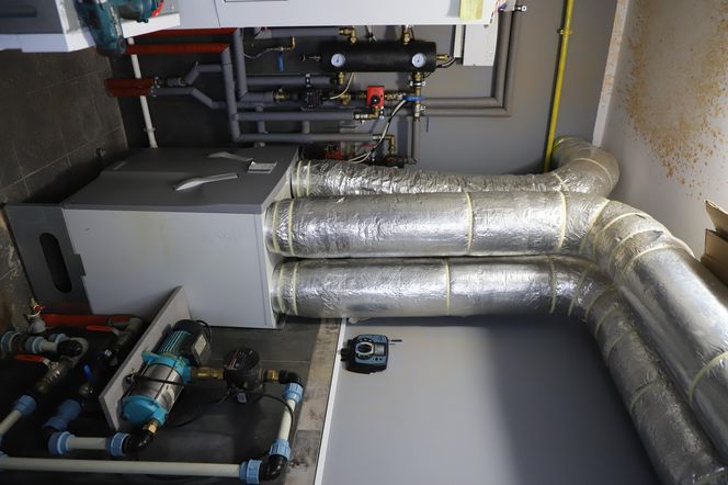

– Przewody wentylacyjne zostały u mnie zamontowane podczas układania ogrzewania podłogowego – opowiada pan Robert. – Znajdują się na strychu, więc wywiercono otwory w stropie, do których wprowadzono okrągłe przewody wentylacyjne „spiro”, by sprowadzić je na dolną kondygnację i zakończyć anemostatami sufitowymi. Z kolei serce całego systemu, czyli rekuperator, zainstalowano w pomieszczeniu technicznym w garażu koło kotłowni.

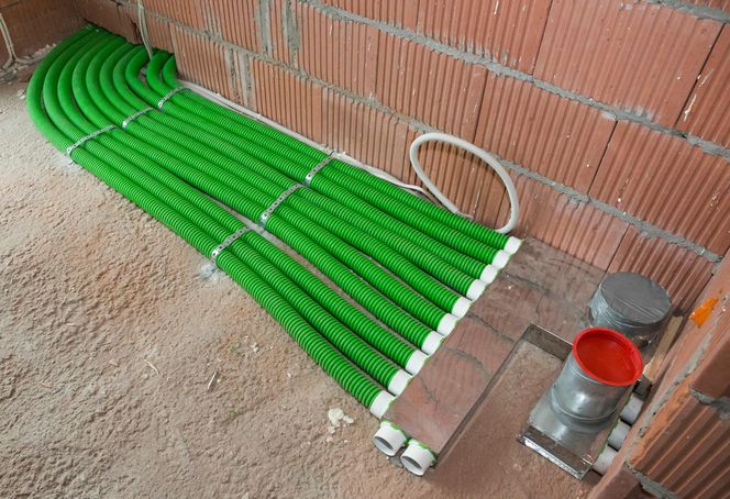

Autor: Piotr Mastalerz W nowoczesnym systemie rozdzielaczowym stosuje się elastyczne przewody wentylacyjne z tworzywa sztucznego, które łatwiej umieścić w suficie lub podłodze niż tradycyjne sztywne blaszane

Autor: Szymon Starnawski Do nawiewania i wywiewania powietrza służą anemostaty, które pozwalają regulować wydajność jego strumienia

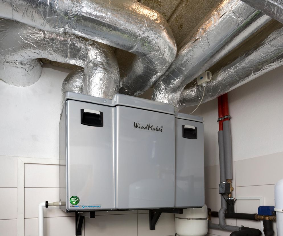

Autor: Konrad Olszewski Rekuperator w domu pana Roberta został zamontowany w pomieszczeniu gospodarczym w garażu

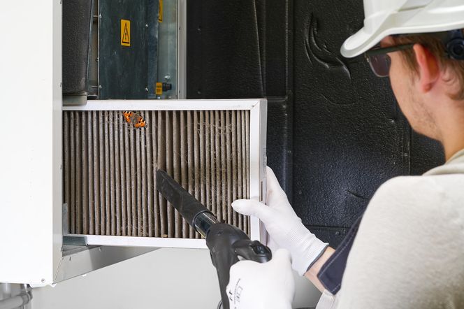

Użytkownicy są zgodni: tak. – Mieszkam w domu z rekuperatorem od ponad 10 lat. Teraz na pewno kupiłbym go jeszcze raz, gdybym znów musiał podjąć taką decyzję – zapewnia pan Robert. – W moim systemie rekuperacji są trzy filtry, które systematycznie wymieniam. Po trzech miesiącach są praktycznie czarne, to dowód na to, że dobrze wykonują swoją pracę, wyłapując cząstki pyłu zwieszonego w teoretycznie czystym powietrzu.
– Znam takich, którzy narzekają na złe działanie rekuperacji. Myślę, że wynika to z błędów, jakie popełniono podczas montażu. Ku przestrodze opowiem o moim doświadczeniu: żeby pomalować sufit, ekipa malarzy musiała zdemontować anemostaty. Zaznaczyli sobie ich ustawienie przed odkręceniem, jednak po ponownym montażu system rekuperacji nie działał tak jak wcześniej. Powodem były źle wyregulowane szczeliny. Użytkownik może nie zdawać sobie sprawy z tego, że obrócenie talerza anemostatu może rozregulować cały system. Konieczne jest profesjonalne wyregulowanie każdego anemostatu przez wkręcenie, żeby zmniejszyć, i wykręcenie, żeby zwiększyć strumień powietrza. Regulację zaczyna się od najdalszego punktu. Można próbować regulować na oko, ale uzyskanie oczekiwanego rezultatu jest wtedy mało prawdopodobne. W moim przypadku zakończyło się to wizytą autoryzowanego serwisu, który wyregulował działanie systemu, używając anemometru, czyli przyrządu służącego do mierzenia prędkości ruchu gazów i cieczy – kończy opowieść pan Robert.

Autor: InFocus.ee/.COM/ Shutterstock Powietrze w domu z rekuperacją jest czyste dzięki temu, że w rekuperatorze jest filtr. Trzeba pamiętać o jego czyszczeniu i okresowej wymianie

Autor: PRO-VENT/ Materiały prasowe Rekuperator powinien być umieszczony możliwie daleko od sypialni i pokoju dziennego, gdzie odgłosy jego pracy mogłyby przeszkadzać
