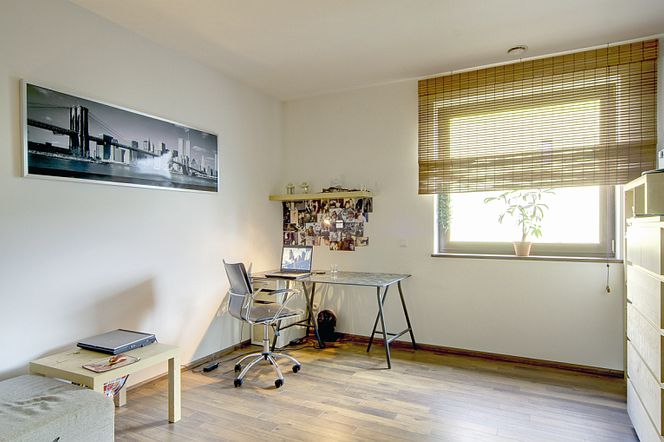

Autor: Piotr Mastalerz W domu usytuowanym w cichym otoczeniu nawet niewielki hałas powodowany przez wentylację może przeszkadzać w pracy
