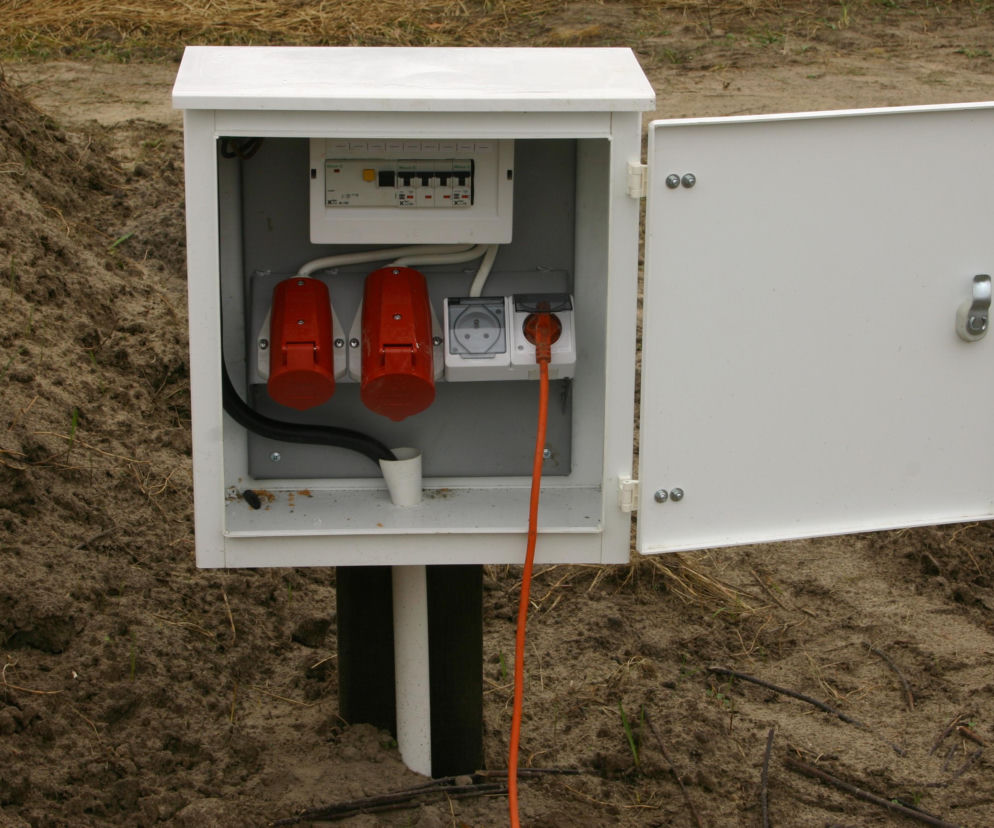

Otwarta skrzynka elektryczna na placu budowy. O kosztach przyłącza prądu w 2026 roku przeczytasz na Muratordom.
Autor: Andrzej Szandomirski Elektryczna skrzynka przyłączeniowa
Bliskość sieci nie gwarantuje ani szybkiego przyłączenia, ani niskiej ceny – i właśnie to może mieć większy wpływ na harmonogram budowy niż sam koszt skrzynki, rury czy kabla.

Ile kosztuje przyłącze prądu w 2026 roku?
Wniosek składa się do operatora sieci dystrybucyjnej właściwego dla danego terenu – najczęściej będzie to PGE Dystrybucja, Tauron Dystrybucja, Enea Operator, Energa-Operator albo Stoen Operator. Taryfy tych pięciu największych dystrybutorów na 2026 r. zostały zatwierdzone przez Prezesa URE.
Opłata nie jest liczona według rzeczywistego kosztu wykopu i kabla, lecz przede wszystkim na podstawie zamówionej mocy. W aktualnych taryfach największych operatorów za przyłącze kablowe stawki mieszczą się mniej więcej od 55,37 do 92,02 zł netto za 1 kW. Stoen pobiera 55,37 zł/kW, Enea 59,98 zł/kW, Tauron 73,63 zł/kW, a PGE 92,02 zł/kW.
Oznacza to, że przy mocy 15 kW sama taryfowa opłata za typowe przyłącze kablowe wyniesie około 1020–1700 zł brutto, a przy 25 kW około 1700–2830 zł brutto, zależnie od operatora. Przy bardzo długich przyłączach dochodzą dopłaty. Przykładowo PGE za odcinek przekraczający 200 m pobiera dodatkowo 43,73 zł netto za każdy metr przyłącza kablowego.
To jednak nie wszystkie wydatki inwestora. Operator buduje swoją część przyłącza i montuje złącze, natomiast po stronie właściciela pozostaje między innymi wykonanie wewnętrznej linii zasilającej od złącza do rozdzielnicy oraz instalacji w domu.
Na wydanie warunków przyłączenia do sieci niskiego napięcia przepisy przewidują zasadniczo 21 albo 30 dni, zależnie od grupy przyłączeniowej. To jednak nie oznacza, że za trzy tygodnie na działce pojawi się skrzynka z prądem. Termin budowy określa umowa z operatorem i zależy od zakresu robót. Gdy konieczna jest rozbudowa sieci, oczekiwanie może trwać wiele miesięcy.

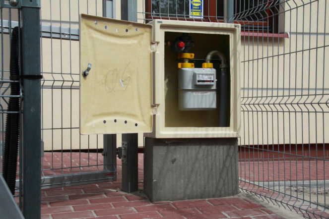

Skrzynka gazowa
Autor: Piotr Mastalerz Skrzynka gazowa
Ile kosztuje przyłącze gazowe w 2026 roku?
W większości kraju inwestor występuje o przyłączenie do Polskiej Spółki Gazownictwa. Wniosek można złożyć przez Portal Przyłączeniowy, wskazując między innymi lokalizację domu i proponowane miejsce szafki gazowej. PSG ma do 30 dni na wydanie warunków po otrzymaniu kompletnego wniosku.
Taryfa nr 14 PSG, zatwierdzona przez Prezesa URE i obowiązująca od 1 stycznia do 31 grudnia 2026 r., przewiduje dla typowego domu, przy mocy do 10 m³/h, opłatę 3696,40 zł netto za przyłącze długości do 15 m. To około 4547 zł brutto. Za każdy metr ponad 15 m płaci się dodatkowo 132,10 zł netto, czyli około 162,50 zł brutto.
Ryczałt dotyczy przyłącza wykonywanego przez operatora. Instalacja od szafki gazowej do urządzeń w domu jest już zadaniem inwestora i wymaga osobnego projektu oraz wykonania przez osoby z odpowiednimi uprawnieniami. Czas realizacji przyłącza gazowego zazwyczaj trwa od trzech do sześciu miesięcy, ale może być także dłuższy.
