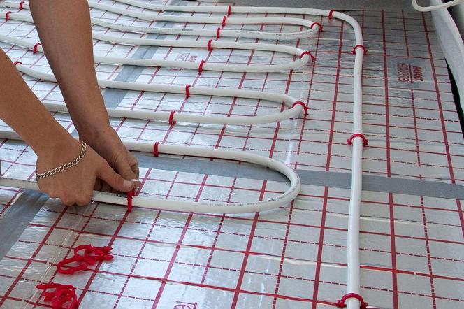

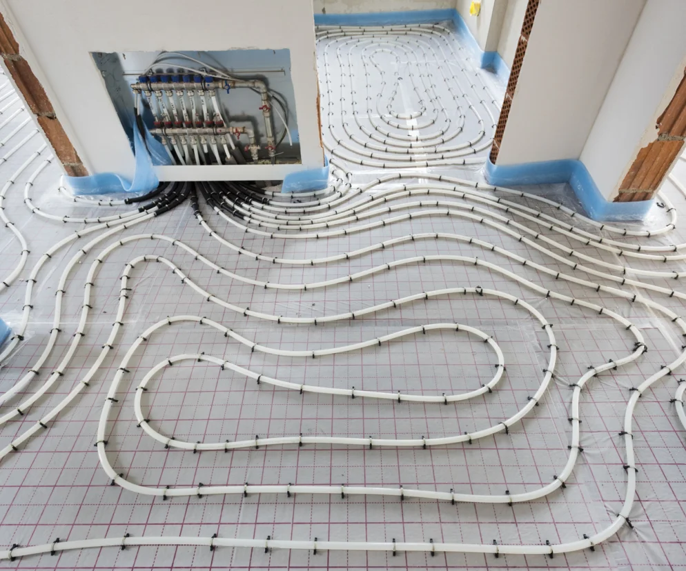

Autor: Getty Images Instalacja wodnego ogrzewania podłogowego. Rozdział wody na poszczególne obwody zapewniają połączone z rurami rozdzielacze, wyposażone w zawory regulujące przepływ wody
Instalację wodnego ogrzewania podłogowego można wykonać, wykorzystując przewody i zespół komponentów różnych firm. Na rynku mamy polskich i zagranicznych dostawców systemów do podłogówki. Najpopularniejsze jest wodne ogrzewanie podłogowe poprowadzone w rurach o średnicy 16 mm. Znajdziemy także alternatywne rozwiązanie w postaci wodnych mat kapilarnych. Ile trzeba wydać na instalację ogrzewania podłogowego?
Od czego zależy koszt wodnego ogrzewania podłogowego?
Koszt wykonania instalacji ogrzewania podłogowego zależy od producenta systemu oraz elementów, które zostaną w nim wykorzystane. Najpopularniejsze są trójwarstwowe rury polietylenowe PEX, ale można zastosować też 5-warstwowe z dodatkowym zabezpieczeniem antykorozyjnym.
Umawiając wykonanie instalacji, trzeba uzgodnić zakres prac i wykorzystanych materiałów. Najtaniej jest układać rurki grzewcze na folii przykrywającej styropian i mocować do niego spinkami. Przygotowanie warstwy styropianu leży po stronie inwestora. Można też wybrać system, w którym pod rurkami trzeba ułożyć cienką warstwę systemowego styropianu przystosowanego do ich mocowania i wchodzi on w koszt instalacji. Są także systemy z szynami montażowymi albo z prefabrykowanymi płytami z wypustkami przeznaczonymi do mocowania rur.
Nie mniej istotne jest źródło ciepła w domu. Przy ogrzewaniu kotłem na pelet lub inne paliwo stałe, który może zapewnić cieplejszą wodę, rozstaw rurek może być większy niż w przypadku pompy ciepła, która jest najbardziej efektywna, gdy musi zapewnić wodę grzewczą o niższej temperaturze. Dlatego w pierwszym przypadku zużycie rur na 1 m2 instalacji może wynosić 7,5 m, a w drugim – 10 m.
