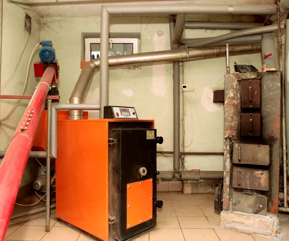

piec na owies
Autor: Andrzej Szandomirski Do kotła na pellety lub ziarna zbóż można dokupić podajnik pneumatyczny z długim przewodem do transportu paliwa z dużego silosa oddalonego od kotła nawet o kilkadziesiąt metrów

Rzeczywiście, coraz częściej się słyszy o wykorzystywaniu owsa oraz ziaren innych zbóż jako paliwa do kotłów – w Skandynawii jest to z powodzeniem praktykowane. Kotły przystosowane do takiego paliwa są produkowane i sprzedawane przez różne polskie firmy mimo obaw, że nasi rolnicy nie będą zainteresowani paleniem zboża ze względu na tradycyjny szacunek do niego. W piecach na owies można spalać także ziarna innych zbóż i kukurydzy oraz pellety, czyli granulat z wiórów drzewnych i słomy. Jeśli mamy już kocioł na węgiel lub drewno, możemy kupić sam palnik, który umożliwi spalanie w nim ziaren zbóż. Jeżeli kocioł nie jest fabrycznie przystosowany do współpracy z palnikiem nadmuchowym, możliwa jest jego modyfikacja polegająca na zrobieniu otworu w ścianie przedniej lub na przerobieniu drzwiczek zasypowych tak, aby dało się zamontować w nich palnik. Kocioł na owies, podobnie jak kocioł na pellety, musi współpracować z zasobnikiem paliwa. Z niego ziarno jest transportowane automatycznym podajnikiem do komory buforowej palnika. Stamtąd, również automatycznie, jest podawane do komory spalania. Palnik musi być wyposażony w wentylator dostarczający ściśle określoną ilość powietrza, z którym paliwo jest dokładnie mieszane. Nawiewane powietrze powoduje wypychanie płomienia do komory grzewczej. Rozpalenie paliwa w kotle następuje dzięki elektrycznej zapalarce. Pracą urządzenia steruje regulator zmieniający szybkość podawania paliwa oraz intensywność nawiewu powietrza w zależności od zapotrzebowania na moc kotła. Kocioł może pracować przez cały rok, latem podgrzewając jedynie wodę użytkową.
