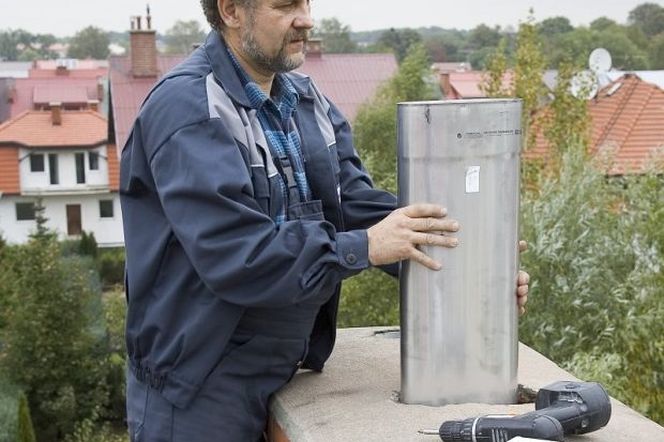

Autor: Mariusz Bykowski Kotły gazowe potrzebują komina z materiału kwasoodpornego, dlatego komin murowany z cegły należy wyposażyć we wkład wykonany ze stali lub ceramiki kwasoodpornej

Nowe paliwo – nowy piec i komin
Zmiana paliwa stałego na gazowe oznacza oczywiście konieczność wymiany kotła. Są wprawdzie palniki gazowe, które można zamontować w korpusie kotła na paliwo stałe, ale nie w każdym przypadku jest to możliwe, poza tym jest to rozwiązanie prowizoryczne i wcale nie tanie.
