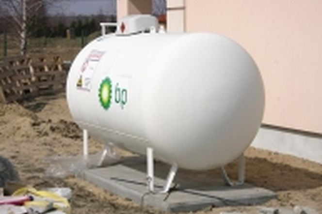

Usytuowanie zbiornika
Autor: ShellGas Zbiorniki do magazynowania gazu płynnego, przeznaczone do zasilania domowych instalacji gazowych muszą się znajdować w bezpiecznej odległości od innych obiektów na działce i w jej sąsiedztwie.
Gdzie umieścić zbiornik na gaz płynny?
Zbiorników naziemnych nie wolno ustawiać w zagłębieniach terenu ani w pobliżu rowów (nie bliżej niż 5 m), studzienek lub wpustów kanalizacyjnych, w których mógłby się gromadzić ulatniający się gaz. Miejsce na zbiornik musi być płaskie, ogrodzone i przewiewne. Powierzchnia gruntu pod zbiornikiem powinna być pokryta żwirem (nie mogą się na niej znajdować materiały łatwo zapalne). Ponadto, zbiorniki do magazynowania gazu płynnego o pojemności do 10 m3 przeznaczone do zasilania domowych instalacji gazowych muszą się znajdować w bezpiecznej odległości od innych obiektów na działce i w jej sąsiedztwie. Gaz płynny jest zwykle dowożony cysternami o masie powyżej 20 t. Jeśli zbiornik znajduje się w takim miejscu na działce, że jego napełnienie wymaga wjazdu na posesję, trzeba odpowiednio przygotować podłoże. Zwykła droga gruntowa, zwłaszcza w okresie obfitych opadów, zupełnie się do tego nie nadaje. Samo ułożenie kostek bauma na zagęszczonym piasku też nie wystarczy. Po przejechaniu ciężkiej cysterny powstaną bowiem koleiny.
Zabezpieczenia zbiorników na gaz płynny
Zbiornik na gaz płynny pokryty jest powłoką antykorozyjną w kolorze białym odbijającym promieniowanie słoneczne (ochrona przed nadmiernym rozgrzaniem). Na posesjach nie ogrodzonych zbiorniki lub grupa zbiorników muszą być ogrodzone (zabezpieczenie przed dostępem osób nieupoważnionych). W pobliżu instalacji wywieszone są tabliczki ostrzegawcze o zagrożeniu pożarowym i wybuchowym oraz informacje o rodzaju magazynowanego gazu i numery telefonów pogotowia awaryjnego. Lokalizacja zbiornika uwzględnia łatwy dojazd wozu straży pożarnej. Każdy zbiornik przed oddaniem do eksploatacji jest odbierany w ruchu przez Inspektora Dozoru Technicznego. Zgodnie z przepisami, zbiornik poddawany jest okresowej rewizji zewnętrznej i wewnętrznej.
Każdy zbiornik wyposażony jest w zawory bezpieczeństwa zabezpieczające zbiornik przed nadmiernym wzrostem ciśnienia. Przepustowość zaworów obliczana jest na warunki pożarowe. Na króćcach poboru fazy ciekłej zamontowany jest zawór nadmiernego wypływu odcinający wypływ gazu ze zbiornika w przypadku uszkodzenia rurociągów. Zbiornik zabezpieczony jest również przed przepełnieniem - rurką maksymalnego napełnienia (max. napełnienie 85%).
