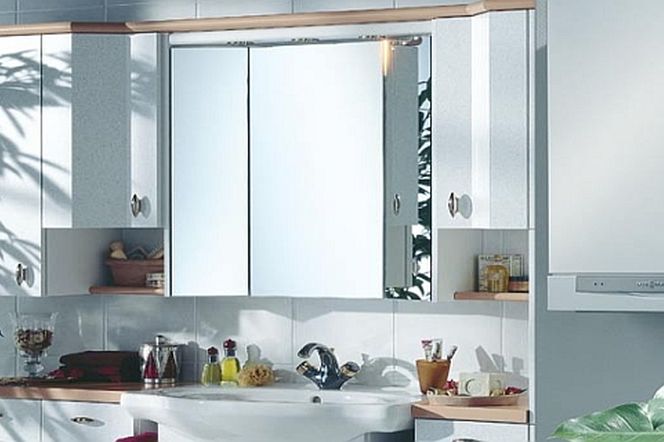

    Wiszący czy stojący
    W przypadku kotłów na paliwa stałe nie ma wyboru – są one tak duże i ciężkie, że nie mogą być wiszące. Olejowe na ogół także są duże i przeznaczone do ustawienia na podłodze, ale ostatnio pojawiły się w sprzedaży także olejowe kotły wiszące niewielkich rozmiarów.Piece gazowe są w tej chwili najpopularniejsze właśnie w wersji wiszącej, ze stalowymi lub aluminiowo-krzemowymi wymiennikami ciepła. Są tańsze od kotłów stojących, które najczęściej mają żeliwne wymienniki. Kotły wiszące pracują cicho, nie muszą być instalowane w pomieszczeniach technicznych. Mają estetyczne obudowy często dopasowane wymiarami do kuchennych szafek. Można je z powodzeniem zainstalować w kuchni lub w łazience. Gazowe kotły stojące z żeliwnymi wymiennikami rozmiarami oraz wyglądem przypominają kotły olejowe i zazwyczaj są przeznaczone do ustawienia w pomieszczeniu technicznym. Ich zaletą jest duża trwałość – kilkakrotnie większa niż kotłów z wymiennikami stalowymi. Na kotły elektryczne łatwo znaleźć miejsce w domu. Są małe i lekkie, wiesza się je na ścianie w pomieszczeniu, które nie musi spełniać żadnych specjalnych wymagań. Z oczywistych względów nie potrzebują komina.
