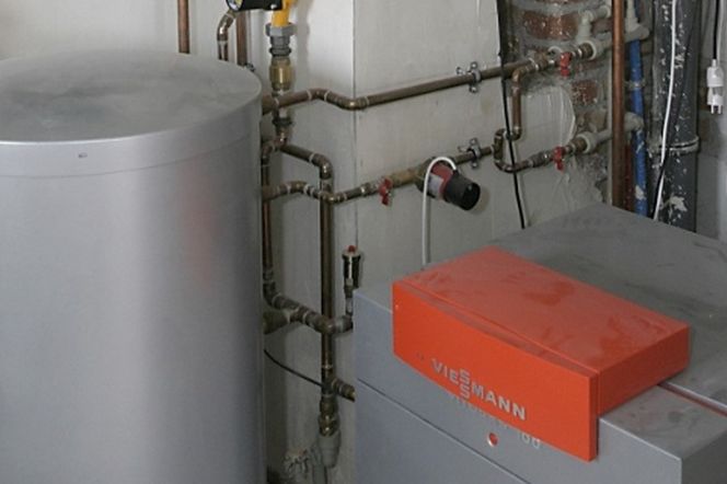

Jakie urządzenie grzewcze: piec do c.o., pompa ciepła czy kominek
Źródłem ciepła w wodnych instalacjach c.o. są w nich najczęściej piece grzewcze. Mniej więcej 80% działających obecnie instalacji to urządzenia zasilane węglem, czyli najtańsze w eksplo atacji. Ich największe wady to konieczność systematycznego dokładania opału i ograniczona możliwość automatycznej regulacji instalacji, w których są zamontowane. Podobne wady mają najprostsze kotły na drewno. W jednych i w drugich można palić praktycznie wszystkim, ale takiego sposobu na wytwarzanie ciepła zdecydowanie nie polecamy. Produkowane są też kotły przeznaczone specjalnie do spalania drewna, zwane kotłami zgazowującymi, w których spala się gaz powstający w procesie suchej destylacji drewna. Spalenie jest całkowite i zupełne, dzięki czemu powstaje niewiele pyłu i sadzy. Do nowej instalacji szkoda sobie fundować tak mało komfortowe i nienowoczesne źródła ciepła. Lepiej się zdecydować na urządzenie nowej generacji, zautomatyzowane, wyposażone w zasobnik i podajnik paliwa niewymagające obsługi przez kilka (trzy-pięć) dni. Takie urządzenia są przystosowane do spalania określonych gatunków węgla (nazywanych powszechnie ekogroszkiem), peletów, brykietów itp. Pozwalają ogrzewać dom wygodnie, taniej niż gazem czy olejem i nie zanieczyszczają środowiska tak jak tradycyjne kotły węglowe. Niestety są od nich znacznie droższe.
Jeśli koszt ogrzewania nie jest dla nas najważniejszy, lecz wygoda, wybierzmy urządzenie grzewcze z bogatej oferty kotłów gazowych i kotłów olejowych. Są bezobsługowe, pracują bardzo efektywnie (osiągają sprawność przekraczającą 90%) i doskonale współpracują z urządzeniami automatycznej regulacji – od zupełnie prostych, po bardzo wyrafinowane. Łatwo znaleźć na nie miejsce nawet w domu bez piwnic czy pomieszczenia technicznego, ponieważ mają stosunkowo niewielkie wymiary (zwłaszcza modele wiszące). Kocioł gazowy lub kocioł olejowy możemy też kupić w wersji kondensacyjnej. Kotły kondensacyjne są zwykle droższe od kotłów tradycyjnych, ale dzięki specjalnemu wymiennikowi odzyskującemu dodatkowo do kilkunastu procent energii ze spalin może osiągać sprawność blisko 110% (w przypadku kotłów olejowych 106%). Kocioł kondensacyjny ma także zamkniętą komorę spalania (nie pobiera do spalania powietrza z pomieszczenia, w którym jest zainstalowany), dzięki czemu jest bezpieczniejszy. Spaliny nie są usuwane z niego w sposób grawitacyjny, więc nie musi być podłączony do wyprowadzonego nad dach komina o długości co najmniej 4 m (w przypadku oleju opałowego nie mniej niż 5 m). Wyrzut spalin i pobieranie powietrza do spalania mogą się odbywać specjalnym przewodem (przewodami) powietrzno-spalinowym, który – przy zachowaniu określonych przepisami warunków – może być wyprowadzony także przez ścianę domu.
