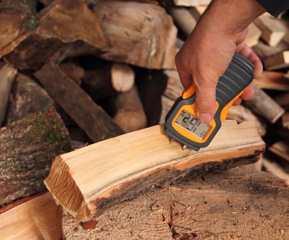

Autor: maho/ Getty Images Wilgotnościomierz do drewna to niewielki miernik oporowy z dwiema elektrodami

Pewniejszą odpowiedź daje wilgotnościomierz do drewna. Niewielki miernik oporowy z dwiema elektrodami wystarczy do kontroli drewna kupowanego do kominka, pieca lub kotła. Trzeba jednak wiedzieć, gdzie i w jaki sposób wykonać pomiar. Wbicie elektrod w suchy koniec szczapy może dać uspokajający, lecz niemiarodajny wynik.

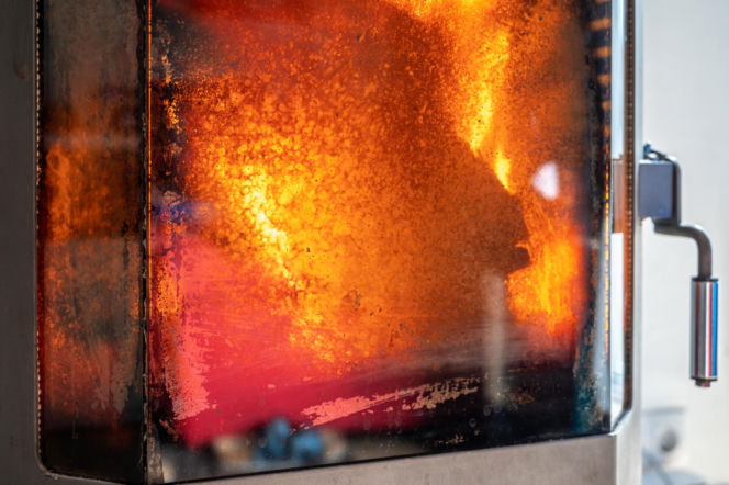

Zanim mokre drewno zacznie się właściwie spalać, część energii musi zostać zużyta na ogrzanie i odparowanie zawartej w nim wody. Temperatura w palenisku jest wtedy niższa, spalanie przebiega gorzej, a z komina może wydobywać się więcej dymu. Na szybie kominka szybciej pojawia się ciemny osad, a w przewodzie kominowym mogą odkładać się sadza i palne osady smoliste. Nie oznacza to, że każda zabrudzona szyba świadczy wyłącznie o mokrym drewnie. Przyczyną mogą być również nieprawidłowy dopływ powietrza, zbyt mała temperatura spalania, niewłaściwy sposób rozpalania, słaby ciąg kominowy albo usterka urządzenia. Wilgotność opału jest jednak jednym z pierwszych parametrów, które warto sprawdzić.
Brudna szyba kominkowa
Autor: Ralf Geithe/ Getty Images

Do pomiaru wybierz kilka polan z różnych części stosu, a nie tylko suche kawałki leżące na wierzchu. Sprawdź, czy wilgotnościomierz jest ustawiony w trybie przeznaczonym do drewna, a jeśli wymaga tego jego instrukcja – wybierz także odpowiednią grupę gatunków.
Każde polano rozłup bezpośrednio przed badaniem. Pomiar wykonany na korze, czole lub długo odsłoniętej powierzchni może zaniżyć wynik, ponieważ zewnętrzna warstwa wysycha najszybciej. Elektrody wbij w świeżo odsłonięte drewno, blisko środka polana i z dala od jego końców. Zgodnie z instrukcjami większości mierników oporowych bolce umieszcza się równolegle do włókien.
Warto sprawdzić po dwa lub trzy miejsca na kilku polanach. Duże różnice oznaczają, że drewno wysychało nierównomiernie. Trzeba również uwzględnić jego temperaturę – bardzo zimne polana mogą dawać mniej dokładne wyniki, dlatego najlepiej badać je w podobnych warunkach i stosować korektę temperatury, jeśli przewiduje ją producent miernika.
