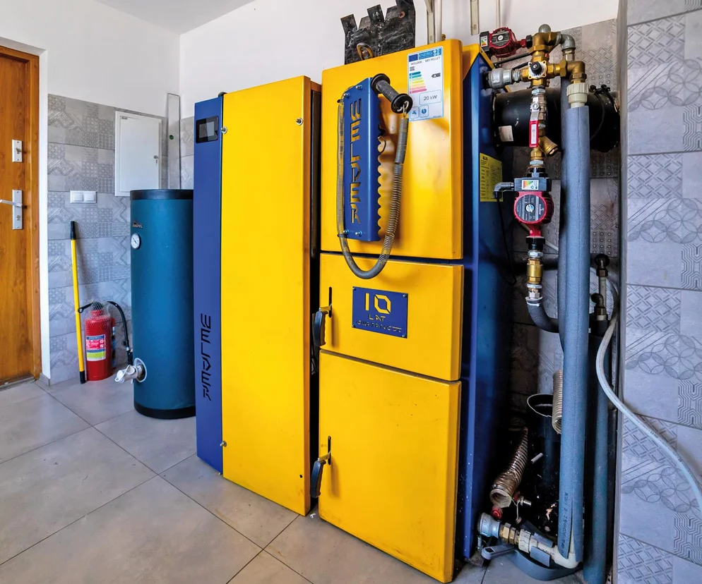

kocioł na pelety
Autor: Szymon Starnawski Kotły na pelety są coraz chętniej wybieranym urządzeniem grzewczym – nowoczesne i wydajne energetycznie, a co więcej, znacznie tańsze od pomp ciepła

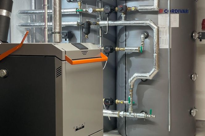

Dostępne są także kotły na drewno kawałkowe – tańsze w zakupie, ale wymagają ręcznego załadunku. Z kolei kotły zgazowujące drewno oferują bardzo wysoką sprawność, jednak potrzebują odpowiednio suchego opału i bufora ciepła. Więcej o tym rodzaju kotłów przeczytasz w artykule: Kocioł zgazowujący drewno - jak działa? Ile kosztuje? Ile spala?
Kocioł zgazowujący drewno BLAZE HARMONY
Autor: BLAZE HARMONY/ Materiały prasowe Kocioł zgazowujący drewno BLAZE HARMONY
