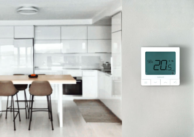

Termostat pokojowy
Najprostszy jest układ automatyki oparty na termostacie pokojowym. Ogrzewanie działa do momentu, aż temperatura w pomieszczeniu nie dojdzie do wartości ustawionej przez użytkownika, a gdy ją osiągnie, termostat je wyłącza.
Termostat może być przewodowy albo bezprzewodowy. Pierwszy nie wymaga wymiany baterii i zwykle zapewnia stabilną komunikację. Drugi łatwiej zamontować w istniejącym domu.
Zobacz także: Jak ustawić termostat na grzejniku? Optymalne cyfry, komfort i oszczędność ciepła
Termostat pokojowy powinien być umieszczony w pomieszczeniu reprezentatywnym pod względem temperatury dla większej części budynku. Nie należy instalować go przy grzejniku, kominku, dużym przeszkleniu, drzwiach zewnętrznych ani w miejscu mocno nasłonecznionym.
Sterowanie na podstawie temperatury w jednym miejscu nie zawsze działa zadowalająco. Jeżeli salon szybko nagrzewa się od słońca lub kominka, znajdujący się tam termostat może wyłączać ogrzewanie, mimo że pokoje od strony północnej nadal go potrzebują.

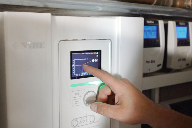

Sterowanie pogodowe ma za zadanie dostosować temperaturę wody w instalacji do temperatury na zewnątrz. Nie ma bowiem potrzeby przez cały sezon podgrzewać wody do na przykład 70°C. Przy dodatniej temperaturze zewnętrznej dom można ogrzać wodą znacznie chłodniejszą. Czujnik temperatury zewnętrznej przekazuje dane do regulatora, który oblicza potrzebną temperaturę zasilania według ustawionej krzywej grzewczej. Gdy robi się zimniej, temperatura zasilania rośnie, przy cieplejszej pogodzie zostaje obniżona. Dzięki temu instalacja reaguje na zmianę warunków, zanim temperatura w domu wyraźnie się zmieni.
Takie rozwiązanie jest szczególnie dobre do współpracy z ogrzewaniem podłogowym i pompą ciepła. Podłogówka ma dużą bezwładność, więc sterowanie wyłącznie na podstawie temperatury pokojowej może powodować opóźnioną reakcję. Pompa ciepła pracuje natomiast tym efektywniej, im niższa jest wymagana temperatura zasilania.
Zobacz także: Ogrzewanie podłogowe – praktyczny przewodnik: montaż, rodzaje i najważniejsze wskazówki
Krzywa grzewcza, która obrazuje zależność temperatury zasilania od temperatury na zewnątrz, powinna być ustawiona jak najniżej, ale tak, żeby wszystkie pomieszczenia osiągały wymaganą temperaturę. Dla instalacji grzejnikowej krzywa zwykle jest bardziej stroma niż dla podłogówki.
W wielu systemach regulator pogodowy współpracuje z czujnikiem temperatury wewnętrznej. Podstawą sterowania pozostaje wtedy krzywa grzewcza, ale czujnik może ją korygować, gdy wnętrza nagrzewają się od słońca, kominka albo dużej liczby osób przebywających w pomieszczeniach.
W instalacji ogrzewania podłogowego wpływ regulatora pokojowego nie powinien być zbyt duży, bo chwilowe wyłączenie grzania może wywołać późniejszą potrzebę intensywnego dogrzewania, co niekorzystnie wpłynie na zużycie energii.

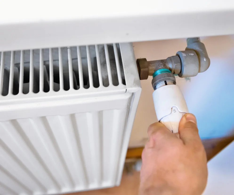

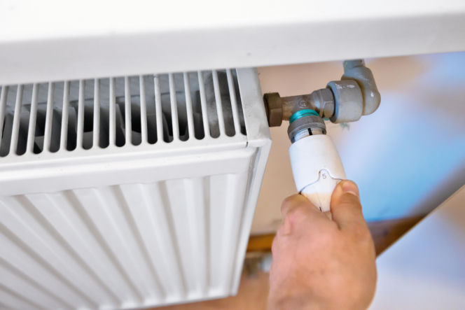

Głowice termostatyczne przy grzejnikach
Zawory z głowicami termostatycznymi ograniczają przepływ wody (czynnika grzewczego) przez poszczególne grzejniki. Reagują na temperaturę w pomieszczeniu i pozwalają wykorzystać lokalne zyski ciepła, na przykład od słońca albo kominka. Nie regulują mocy źródła ciepła, nie zmieniają temperatury zasilania instalacji. Dobrze współpracują z działającym niezależnie od nich regulatorem kotłowym. Głowice termostatyczne mogą być w pełni analogowe, ale też wyposażone w elektronikę i zmieniać temperaturę według harmonogramu lub czasowo zamykać zawór po wykryciu otwartego okna. Przez ograniczanie przepływu wody działa też regulacja ogrzewania podłogowego. Służą do tego zawory z siłownikami umieszczone na podłączeniu poszczególnych pętli do rozdzielaczy. Działaniem siłowników sterują termostaty pokojowe. W najprostszym układzie jeden termostat obsługuje całą kondygnację, co w budynkach mieszkalnych na ogół wystarcza. Ale można też tworzyć systemy, w których osobne regulatory sterują temperaturą w łazience, sypialni, salonie czy gabinecie.
Zobacz także: Termostat grzejnikowy elektroniczny. Jak działa taki termostat? Czy warto kupić termostat elektroniczny na grzejnik?

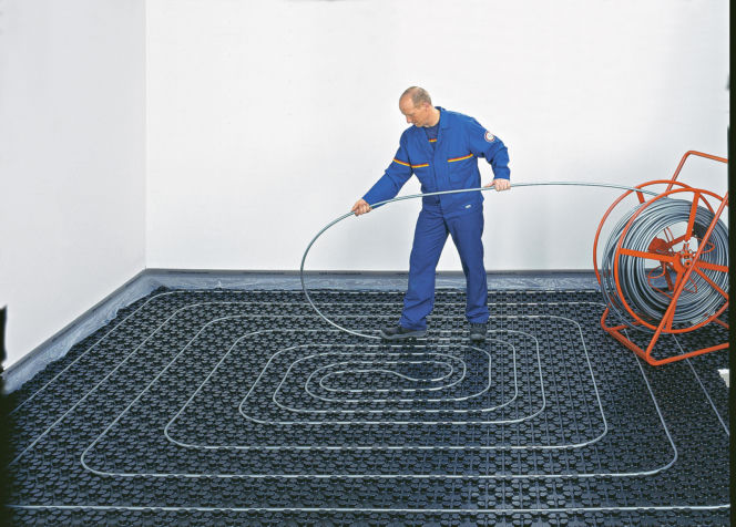

Podział na takie strefy grzewcze ma sens tam, gdzie pomieszczenia mają różne funkcje i zyski ciepła i są od siebie oddzielone zamkniętymi drzwiami. W sterowaniu podłogówką trzeba uwzględnić bezwładność podłogi. Zamknięcie pętli nie powoduje tu natychmiastowego spadku temperatury, ponieważ jastrych nadal oddaje zakumulowane w nim ciepło. Dlatego nawet duże, ale krótkotrwałe obniżenia temperatury zasilania mogą być mało odczuwalne.
Zamykanie przepływu przez wiele grzejników lub pętli znacząco zmniejsza przepływ wody przez instalację. Natomiast pompy ciepła i niektóre kotły wymagają określonego minimalnego przepływu. Dlatego czasem dla stabilnej pracy źródła ciepła potrzebny jest bufor, obejście lub pozostawienie części pętli bez siłowników.

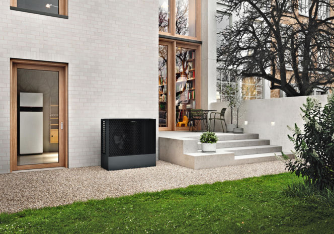

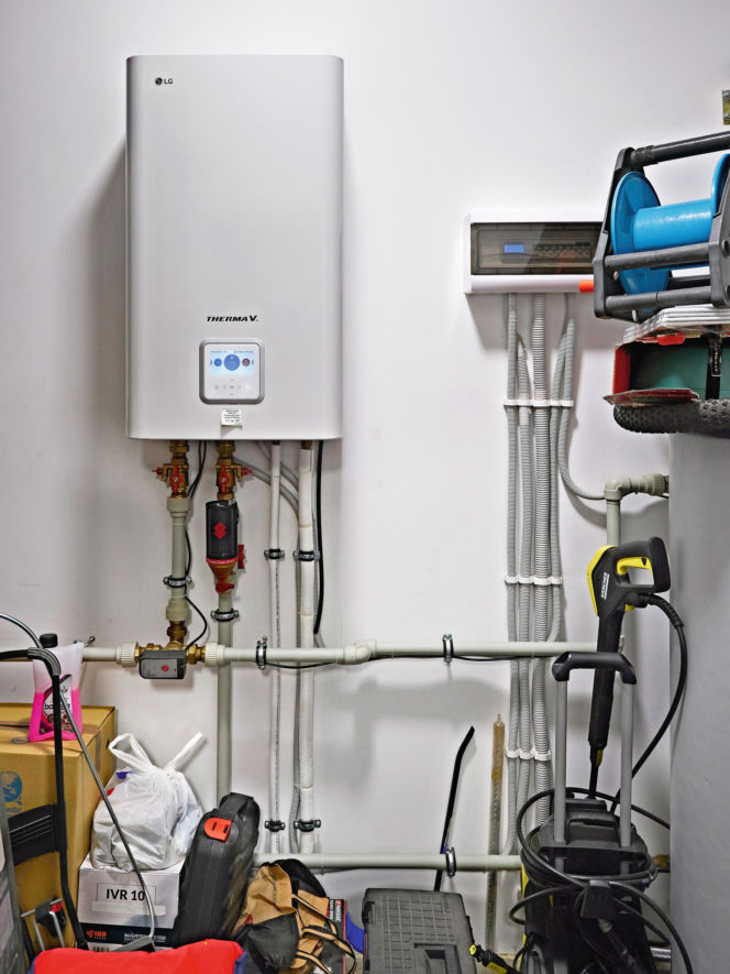

Automatyka pompy ciepła
Pompa ciepła powinna pracować długo i stabilnie przy możliwie niskiej temperaturze wody, co przekłada się na wysoką efektywność. Podstawowym sposobem sterowania nią jest więc zwykle regulacja pogodowa. Pompy inwerterowe mogą dostosowywać moc sprężarki do zapotrzebowania, ale mają określony zakres modulacji. Jeżeli budynek potrzebuje mniej ciepła niż wynosi moc minimalna urządzenia, pompa okresowo się wyłącza.

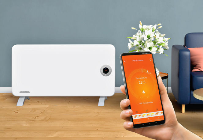

Sterowanie ogrzewaniem elektrycznym
Każdy grzejnik elektryczny jest wyposażony w termostat, który pozwala utrzymać w pomieszczeniu określoną temperaturę przez włączanie zasilania ogrzewania, gdy temperatura otoczenia jest niższa niż ustawiona na termostacie, oraz wyłączanie, gdy osiągnie zadaną wartość. Oprócz najprostszych termostatów bimetalicznych stosowane są elektroniczne, z możliwością programowania harmonogramu działania ogrzewania w określonych porach doby, osobno dla każdego dnia w tygodniu.
Taki regulator temperatury możemy wykorzystać do centralnego sterowania całym systemem grzewczym w domu, czyli wszystkimi grzejnikami jednocześnie. Może on być wyposażony w funkcję regulacji pogodowej. Wówczas wyposaża się go w zewnętrzny czujnik temperatury, który montuje się poza budynkiem. Umożliwia to automatyczne dostosowywanie wydajności ogrzewania do temperatury zewnętrznej zgodnie z programem znajdującym się w pamięci regulatora. Regulator pogodowy przydaje się do optymalizacji pracy ogrzewania elektrycznego o dużej bezwładności cieplnej, czyli podłogowego albo realizowanego przez piece akumulacyjne.
