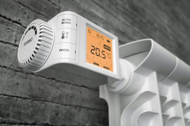

Termostat, nazywany też głowicą termostatyczną, to pokrętło na kaloryferze służące do regulowania temperatury. Termostaty grzejnikowe reagują na zmianę temperatury powietrza i w zależności od potrzeby zamykają lub otwierają zawór z gorącą wodą. Termostaty najczęściej nie mają oznaczeń temperatury w stopniach Celsjusza. Bazują na oznaczeniach liczbowych oraz graficznych. Najczęściej zakres ten mieści się w przedziale od 1 do 5.

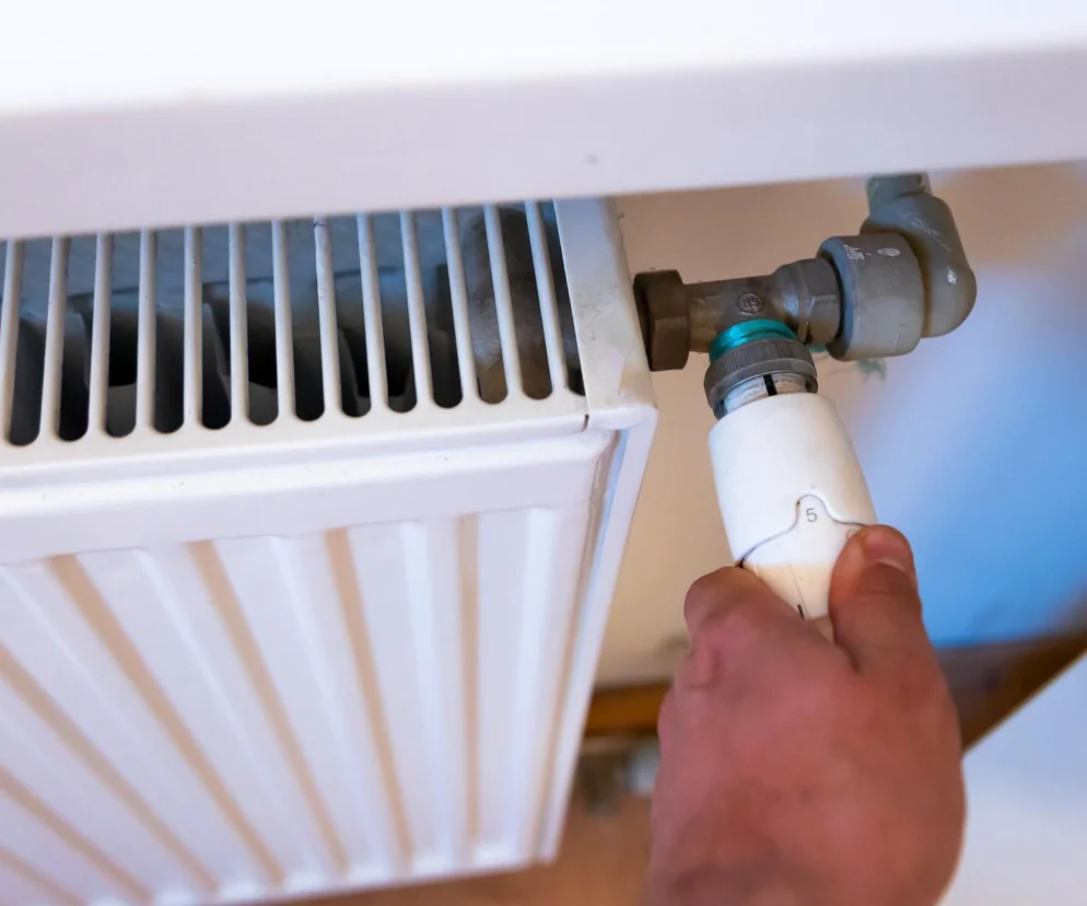

Jak ustawić termostat na grzejniku? Cyfry na termostacie – jaka temperatura za nimi się kryje?
Zawór z głowicą termostatyczną utrzymuje stałą temperaturę w pomieszczeniu bez ingerencji użytkownika, ale to jego zadaniem jest wybór tej temperatury. Na pokrętle termostatu znajduje się podziałka, zwykle z oznaczeniami liczbowymi od 1 do 5 oraz symbolem śnieżynki. Trudno zrozumieć, dlaczego producenci nie umieszczają na podziałce po prostu wartości temperatury, jaką zawór będzie utrzymywał w pomieszczeniu. Pozostaje więc się nauczyć jak prawidłowo ustawić termostat i jakiej temperaturze odpowiadają poszczególne cyfry. Najczęściej wygląda to tak (ale można spotkać też inaczej wyskalowane głowice):
  • Śnieżynka to 6oC – to ustawienie termostatu należy wybrać, gdy ogrzewanie nie jest potrzebne. Zawór przepuszcza wtedy przez grzejnik minimalną ilość wody niezbędną do tego, żeby w nim nie zamarzła.
  • ustawienie termostatu cyfra 1 to 12oC - temperatura wystarczająca na przykład na klatkach schodowych.
  • ustawienie termostatu cyfra 2 to 16oC – taką temperaturę można ustawić w pomieszczeniach, w których nie przebywamy przez dłuższy czas (garderoba, spiżarnia, pokoje, z których nie korzystamy), sprawdzi się też w siłowni, a nawet w sypialni, gdy śpimy pod ciepłą kołdrą.
  • ustawienie termostatu cyfra 3 to 20oC – temperatura, przy której odczuwa się komfort cieplny, jeśli wykonuje się jakąś lekką pracę fizyczną.
  • ustawienie termostatu cyfra 4 to 24oC – temperatura odpowiednia w łazience.
  • ustawienie termostatu cyfra 5 to 28oC – maksymalna temperatura, jaką może zapewnić grzejnik wyposażony w standardowy zawór z głowicą termostatyczną. W mieszkaniu mało kto uzna tak wysoką temperaturę za komfortową, ale jest pożądana na przykład w pomieszczeniu z basenem.
Głowicę termostatu można też ustawić w dowolnym położeniu między liczbami, więc ustalenie temperatury w pomieszczeniu jest możliwe z dokładnością do ułamków stopnia Celsjusza. W pomieszczeniach, w których głównie siedzimy bez ruchu, większość z nas odczuwa komfort cieplny przy 22oC.

Za zimno lub za gorąco w pomieszczeniu nie świadczy o tym, że mamy zepsuty termostat. Niezadowolenie z działania termostatu najczęściej jest wynikiem niewłaściwego posługiwania się nim. Często się zdarza, że ktoś, komu jest za zimno, przestawia głowicę termostatu na przykład z 3 od razu na 4. A to powoduje, że temperatura w pomieszczeniu wzrasta o 4 stopnie. Ale staje się to dopiero po kilkudziesięciu minutach, bo działanie grzejnika ma sporą bezwładność.
Wtedy zapewne uznamy, że zrobiło się za gorąco i znów przekręcimy głowicę termostatu. Niektórzy pewnie od razu w położenie 2 licząc, że dzięki temu grzejnik od razu zrobi się zimny. Tak się nie stanie, bo ostygnięcie wypełniającej go wody musi potrwać co najmniej kilkanaście minut.
Polecamy sprawdzić, że znacznie lepsze efekty daje przestawianie głowicy zaworu termostatu tylko o „jedną kreskę” na skali. Bo często zmiana temperatury zaledwie o 1oC pozwala już uzyskać odczucie komfortu cieplnego. Tylko trzeba mieć świadomość, że ta zmiana nastąpi dopiero po kilku, a nawet kilkunastu minutach od przestawienia pokrętła termostatu. Dopiero po takim czasie można ocenić, czy wybrane położenie jest optymalne.
Termostat grzejnikowy elektroniczny. Jak działa taki termostat?
