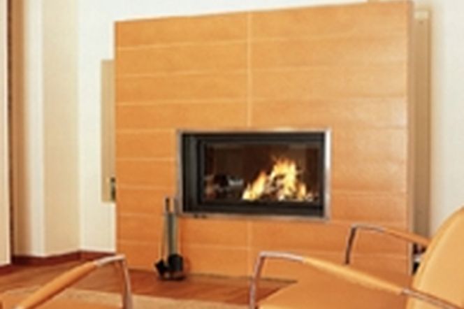

1. Czy kominek można zamontować w każdym domu?
Kominki instaluje się dziś niemal we wszystkich nowo budowanych domach. Przeważnie są zamknięte. Mogą być wtedy nie tylko ozdobą, ale także ekonomicznym i wydajnym źródłem ciepła.
Kominek podłącza się do komina, przez który ulatują spaliny. Powinien być zbudowany jak najbliżej niego, aby na przewodzie dymowym było jak najmniej zagięć. Każdy kominek musi mieć własny przewód kominowy o wymiarach dopasowanych do wielkości paleniska. Rodzaj, wielkość, a także lokalizację kominka warto wybrać już na etapie projektowania domu. Można wówczas uwzględnić wszystkie wymagania techniczne: w odpowiednim miejscu zbudować komin o wymaganych wymiarach, wzmocnić strop lub fundamenty, zaplanować podłogę z niepalnych materiałów.
W istniejących domach tradycyjny kominek otwarty można przerobić na zamknięty, nie burząc go, a jedynie częściowo demontując. W jego wnętrzu montuje się wtedy kasetę lub wkład kominkowy. W starych remontowanych domach, w których do tej pory nie było kominka, można go zbudować, ale podobnie jak w nowych domach, trzeba mu zapewnić odpowiednie warunki techniczne.
