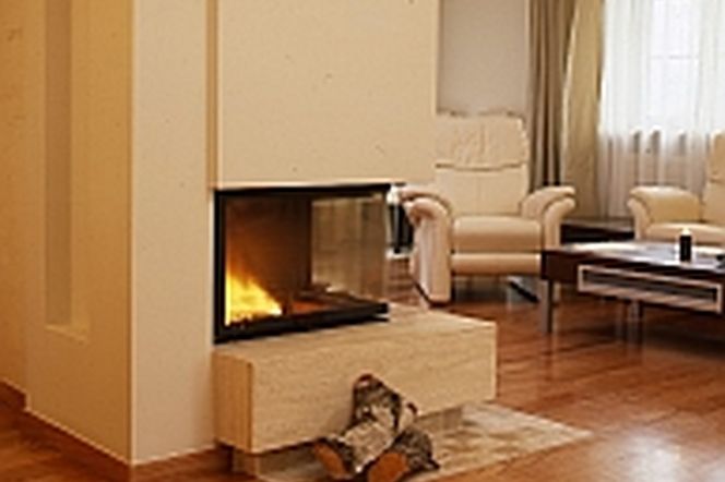

Obudowa kominka w domu spełnia nie tylko funkcje estetyczne. Ma również zapewniać odpowiednie funkcjonowanie samego kominka.  Nie będzie on bowiem poprawnie działał, jeśli nie dostarczymy mu wystarczającej ilości powietrza do spalania. Sprawdź, jakich zasad przestrzegać w trakcie budowy kominka.
Kominek musi mieć czym oddychać
