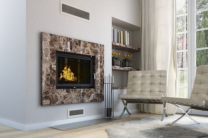

Czy kominek jest w stanie ogrzać cały dom? Zapewne. Jednak by tak się stało, musi zostać podłączony do instalacji grzewczej. Może to być system dystrybucji gorącego powietrza, tzw. DGP lub płaszcz wodny, który ogrzewa wodę płynącą rurami do grzejników. Czy jednak taki system ogrzewania domu się opłaca?
wodny1
Autor: Archiwum serwisu Ogrzewać dom możemy również poprzez rury transportujące wodę ogrzaną przez tak zwany płaszcz wodny kominka do grzejników zainstalowanych w poszczególnych pomieszczeniach
Czy kominek ogrzeje cały dom?
Kominek może być jedynym źródłem ciepła w domu tylko wtedy, gdy zostanie połączony z instalacją grzewczą. Taką instalacją jest na przykład system dystrybucji gorącego powietrza do pomieszczeń innych niż to, w którym jest ustawiony kominek, albo rury transportujące wodę ogrzaną przez tak zwany płaszcz wodny kominka do grzejników zainstalowanych w poszczególnych pomieszczeniach.
Kominek zasilający instalację grzewczą wodną lub powietrzną (DGP) musi być wyposażony we wkład kominkowy i powinien mieć odpowiednie parametry techniczne (moc nominalną i sprawność) gwarantujące pokrycie zapotrzebowania na ciepło do ogrzania domu.
