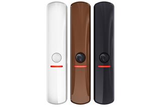

alarm
Autor: Marcin Czechowicz Czujki zbierają też informacje z otoczenia budynku, strefy wejścia do domu

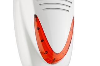

alarm
Autor: SATEL/ Materiały prasowe <p>W ostatnich kilku latach rozpowszechniło się sterowania z wykorzystaniem urządzeń mobilnych. Potrzebna jest do tego aplikacja przeznaczona do konkretnego systemu alarmowego</p>
