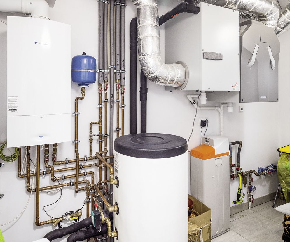

uzdatnianie wody
Autor: Marcin Czechowicz Producenci urządzeń grzewczych często zalecają dodatkowe uzdatnianie wody w domowej instalacji, bo choć dobra do spożycia może nie być odpowiednia do delikatnych elementów nowoczesnych kotłów

Stację uzdatniania montuje się na przyłączu wodociągowym w pobliżu wodomierza, zaraz za filtrem mechanicznym i za odgałęzieniem instalacji doprowadzającym wodę do podlewania ogrodu lub kranu ogrodowego (jeśli są takie), bo nie ma potrzeby jej uzdatniać. Zwykle więc znajduje się w pomieszczeniu technicznym lub kotłowni razem z kotłem, rekuperatorem czy odkurzaczem centralnym.
Stację uzdatniania dobrze jest zainstalować na specjalnie wykonanym obejściu (by-passie). Dzięki temu jego konserwacja lub awaria nie spowodują przerwy w dopływie wody do baterii i urządzeń sanitarnych.
Stacja uzdatniania wymaga podłączenia do instalacji kanalizacyjnej (w celu odprowadzania wody po regeneracji złoża) i elektrycznej. Za pomocą głowicy sterującej można zaprogramować płukanie i regenerację złoża.
