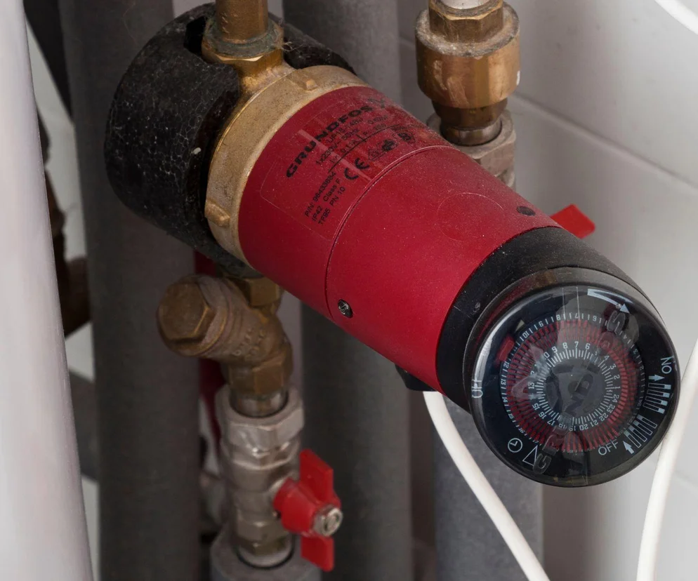

Pompę cyrkulacyjną najlepiej umieścić na przewodzie powrotnym ciepłej wody (cyrkulacyjnym) bezpośrednio przed jej podgrzewaczem. Może być zamontowana w pionie albo w poziomie, ale nie jest obojętne położenie jej silnika – trzeba sprawdzić w instrukcji, jaka jego pozycja jest dozwolona z uwagi na smarowanie łożysk. Warto też zwrócić uwagę na to, żeby był do niej łatwy dostęp. Zaciski przewodów elektrycznych powinny się znaleźć w takim położeniu, żeby w przypadku skraplania się pary wodnej z powietrza woda nie spływała do nich po przewodach.
Pompa cyrkulacyjna - energochłonność
Pobór mocy nawet najprostszej jednostopniowej pompy cyrkulacyjnej do domu jednorodzinnego wynosi około 30 W. Pracując bez przerwy, zużywałaby rocznie mniej więcej 260 kWh. W praktyce cyrkulacja nie jest potrzebna przez całą dobę, więc można ją włączać tylko w okresach częstego korzystania z ciepłej wody, np. w godzinach 6.00-9.00 i 17.00-24.00. Wówczas pobór energii jest o 62% mniejszy niż w przypadku działania non stop.
Żeby nie trzeba było pamiętać o włączaniu i wyłączaniu pompy i robić tego ręcznie, wystarczy zastosować prosty wyłącznik czasowy za kilkanaście złotych wkładany do gniazdka zasilającego pompę. W sterownik z funkcją czasowego włączania pompy cyrkulacyjnej bywają fabrycznie wyposażone kotły grzewcze – wtedy trzeba tylko połączyć pompę z kotłem. Bardzo dobrym rozwiązaniem jest sterowanie temperaturowe – pompę włącza termostat reagujący na spadek temperatury w przewodzie cyrkulacyjnym, więc pracuje ona tylko wtedy, gdy rzeczywiście jest to potrzebne. Stosując sterowanie czasowe w połączeniu z temperaturowym, można uzyskać znikome zużycie energii elektrycznej. O wykonanie takiego układu można poprosić hydraulika, są też pompy cyrkulacyjne wyposażone w taki układ fabrycznie. Najbardziej efektywne energetycznie pompy cyrkulacyjne z automatycznym sterowaniem pobierają zaledwie kilkanaście kilowatogodzin energii elektrycznej rocznie.
