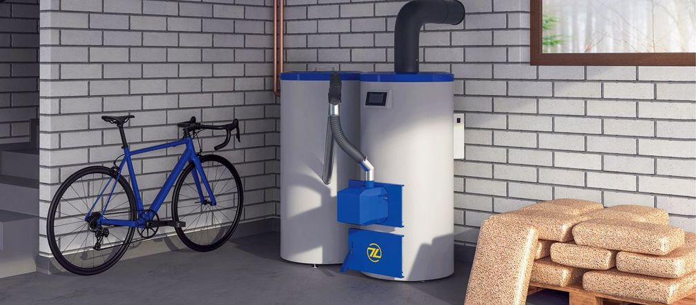

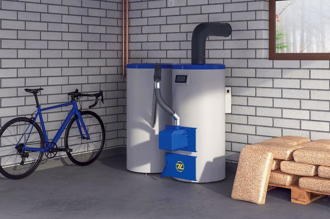

Kotłownia na paliwo stałe
Autor: materiały prasowe Zębiec/ Materiały prasowe W kotłowni na paliwo stałe, albo obok, musi być miejsce do składowania zapasu opału
