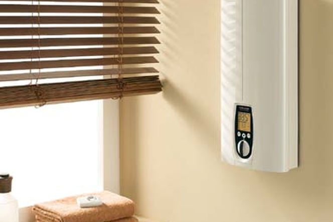

Elektryczny podgrzewacz przepływowy
Autor: Archiwum serwisu Elektryczny podgrzewacz przepływowy do zasilania wszystkich urządzeń w łazience jest niewielki i estetyczny. Musi mieć moc kilkunastu kilowatów, więc potrzebna jest odpowiednia instalacja elektryczna

W podgrzewaczu przepływowym nie będzie strat wynikających ze stygnięcia wody w zbiorniku, kiedy akurat mało się jej zużywa, ale też nie ma co liczyć na tak dużą ilość ciepłej wody o odpowiedniej, stałej temperaturze, jaką dostarczał pojemnościowy. Moc podgrzewacza przepływowego zasilającego kilka punktów czerpalnych powinna wynosić kilkanaście kilowatów.
Jeżeli ma być elektryczny podgrzewacz przepływowy, zanim się go kupi, należy sprawdzić, czy przydział mocy dla domu wystarczy na pokrycie zwiększonego zapotrzebowania na energię, albo odpowiednio wcześniej wystąpić o większy. Może być także potrzebne inne zasilanie – podgrzewacze o mocy powyżej 6 kW muszą mieć trójfazowe (400 V). W instalacjach z hydroforem, w których ciśnienie wody się waha, trzeba się liczyć ze zmianami temperatury ciepłej wody.
