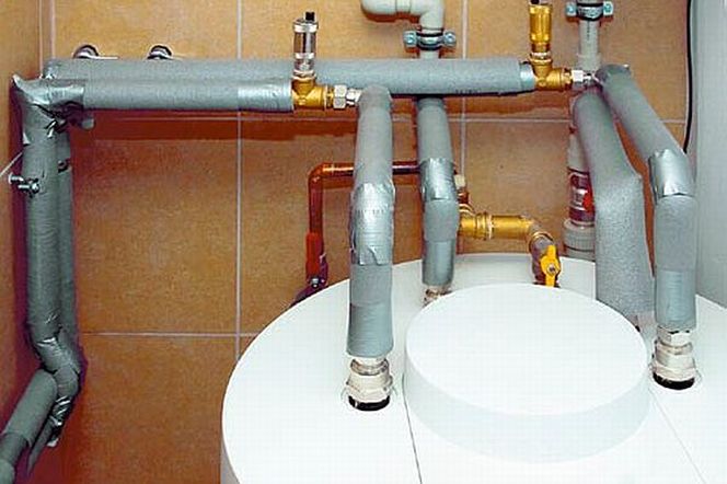

Autor: Piotr Mastalerz Instalację c.w.u. i cyrkulacyjną trzeba zaizolować, by krążąca w rurach woda nie stygła. Rury z gorącą wodą należy prowadzić nad tymi z zimną, by unoszące się ciepło nie spowodowało zwiększenia temperatury wody zimnej – mogłoby to doprowadzić do rozwoju w niej niebezpiecznej dla zdrowia bakterii Legionella Pneumophilia. Z powodu braku możliwości przeprowadzenia w rurach z zimną wodą dezynfekcji cieplnej stwarzałoby to ryzyko zachorowania

Wymaga to rozprowadzenia rur łączących podgrzewacz ze wszystkimi punktami poboru, zwykle równolegle do rur do wody zimnej. By uniknąć wymiany ciepła między nimi, rura do ciepłej wody powinna być prowadzona nad rurą do wody zimnej, a nie odwrotnie.
