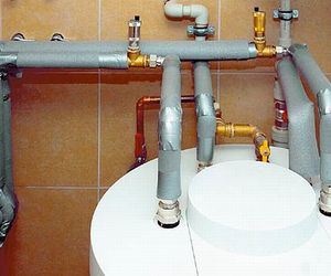

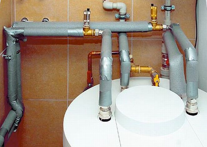

Instalację c.w.u. i cyrkulacyjną trzeba zaizolować, by krążąca w rurach woda nie stygła. Rury z gorącą wodą należy prowadzić nad tymi z zimną, by unoszące się ciepło nie spowodowało zwiększenia temperatury wody zimnej – mogłoby to doprowadzić do rozwoju w niej niebezpiecznej dla zdrowia bakterii Legionella Pneumophilia. Z powodu braku możliwości przeprowadzenia w rurach z zimną wodą dezynfekcji cieplnej stwarzałoby to ryzyko zachorowania
