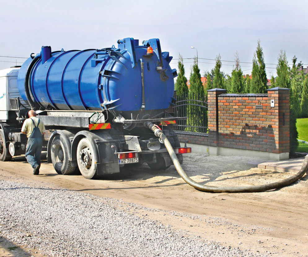

Wóz asenizacyjny podczas opróżniania szamba na posesji. O kosztach wywozu ścieków w 2026 roku przeczytasz w serwisie Architektura.
Autor: Andrzej Szandomirski Wóz asenizacyjny z błękitną beczką i pracownik w kombinezonie wypompowujący ścieki z szamba, symbolizujący proces likwidacji szamb i rozbudowę kanalizacji, o czym przeczytasz na portalu Super Biznes.
