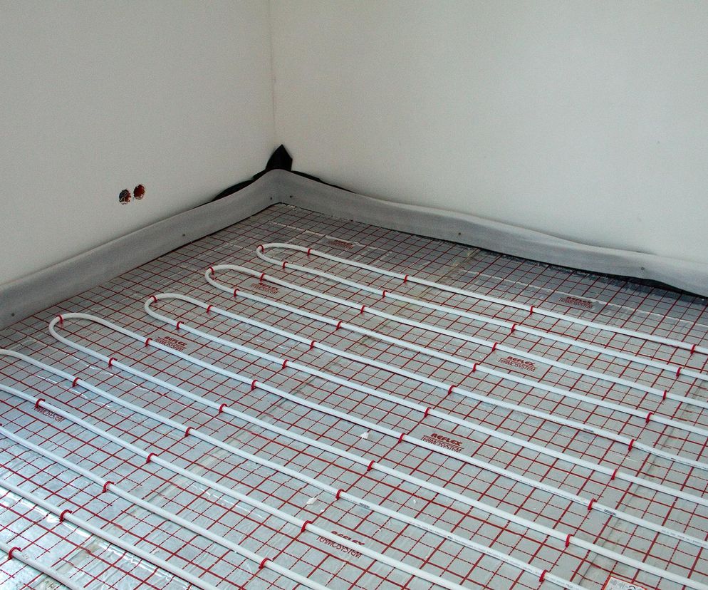

Autor: Piotr Mastalerz Pod instalacją ogrzewania podłogowego układa się warstwę termoizolacyjną ze styropianu. Styropian do ogrzewania podlogowego nie może być dowolny!
Do wykonania termoizolacji podłogi na gruncie z ogrzewaniem nie można wykorzystać dowolnego styropianu. Ze względu na specyficzne warunki w podłodze nie mogą być to produkty elewacyjne, które nie będą podlegały żadnym obciążeniom. Z kolei styropian fundamentowy to zbyt specjalistyczny produkt. W jakiej grupie produktów szukać styropianu pod podłogówkę? Wyjaśniamy, czym się powinien charakteryzować styropian pod ogrzewanie podłogowe.

Płyty termoizolacyjne ułożone w warstwach podłogi na gruncie muszą spełniać 2 warunki. Styropian pod podłogówkę powinien mieć:
  • zwiększoną wytrzymałość na ściskanie,
  • taką przewodność cieplną i grubość, żeby jego warstwa zapewniała odpowiednią termoizolację.
